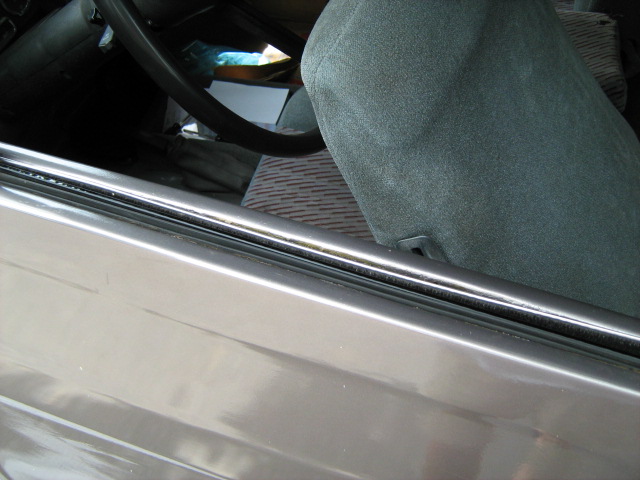

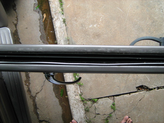

    Pestana da porta antiga da band.
    Olá galera
    Já q minha band ta na reforma (já disse isso mais de mil vezes kkk) e já q a mesma esta sem algumas borrachas, então fica dificil de saber como se coloca as mesmas.
    Mas a pior de todas q eu acho são as das portas, principalmente aquelas pestanas...
    Então alguem q ainda tenha as portas antigas na band ou q já teve , poderiam me dizer como é q coloco essas pestanas ?
    pq vem uma de borracha e outra tipo um veludo com um friso prateado.
    Se alguem tiver fotos ficaria melhor ainda
    Valeu

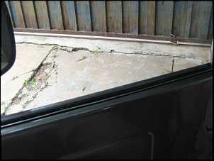

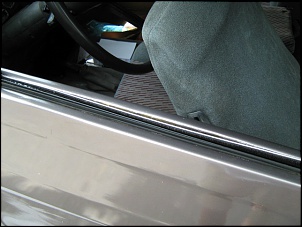

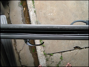

    Antes da reforma tinha borracha do lado de fora e de dentro, igual fusca, ficando como um rodo no vidro, pregadas com cola. Agora está com borracha do lado de fora pra dentro da fenda e escovinha no lado de dentro, conforme as fotos.
    Miniaturas de Anexos Miniaturas de Anexos Pestana da porta antiga da band.-janela-pestanas-001.jpg   Pestana da porta antiga da band.-janela-pestanas-002.jpg   Pestana da porta antiga da band.-janela-pestanas-003.jpg

    Muito Obrigado Jun Okada...
    Mas essas pestanas são presas com cola ? e segura bem ?

    Estão colados e até agora (6 meses) não deram pbs. Ao contrário de alguns pontos de ferrugem que voltaram e vou ter que levar de volta.
    As canaletas se estiverem em bom estado comvém não trocar porque o vidro fica muito duro.

    Então aquela cola de borracha (BRASCOLA) serve ?
    Pelo q vi os vidros da porta vão ficar muito duro de levantar mesmo, mas tbm vou ter q colocar as borrachas da canaletas novas, pq não tem mesmo. kkk

    Onduty
    Vou perguntar lá na oficina qual a técnica de fixação. Andei usando essas colas para colar as borrachas da porta masa não senti firmeza. Deve ter algum segredo...

    Falei com o mecanico e ele disse que tem uma presilha mesmo mas geralmente tem que colar mesmo pq não fica só na presilha. A colo que ele usa é a cola de sapateiro, única que resiste a água, só que tem que ser em superfície limpa, aplicar nos dois lados e deixar secar um pouco antes de fixar.
