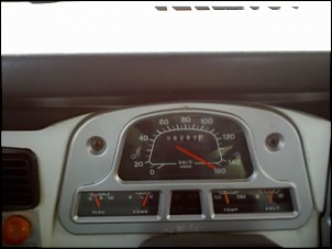

    Com todo respeito, acho que isso não está acontecendo ou no momento é irrelevante. Olha a foto tirada numa reta plana.
