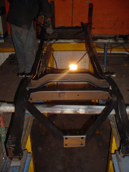

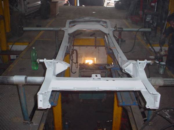

    [quote=sandro manoel dos s.b;770177]Lava com solopam e uma vap ,primeiro bate agua e depois aplique o solopam deixe um pouco e depois bate a vap vai ficar limpo. umas duas vezes.http://www.4x4brasil.com.br/forum/ga...dejipe_003.jpg
    Usuário Avatar de sandro manoel dos s.b
    26/11/2008
    15
    [quote=sandro manoel dos s.b;770180][quote=sandro manoel dos s.b;770177]Lava com solopam e uma vap ,primeiro bate agua e depois aplique o solopam deixe um pouco e depois bate a vap vai ficar limpo. umas duas vezes.http://www.4x4brasil.com.br/forum/ga...dejipe_003.jpg
    http://www.4x4brasil.com.br/forum/ga...dejipe_039.jpg
    26/11/2008
    15
    [quote=sandro manoel dos s.b;770181][quote=sandro manoel dos s.b;770180][quote=sandro manoel dos s.b;770177]Lava com solopam e uma vap ,primeiro bate agua e depois aplique o solopam deixe um pouco e depois bate a vap vai ficar limpo. umas duas vezes.http://www.4x4brasil.com.br/forum/ga...dejipe_003.jpg
    <A href="http://www.4x4brasil.com.br/forum/galeria/data//501/medium/fotosdochassisdejipe_039.jpg" target=_blank>http://www.4x4brasil.com.br/forum/ga...dejipe_039.jpg
    http://www.4x4brasil.com.br/forum/ga...dejipe_048.jpg

    costumo lavar o chassi
    Bom quando faço uma reforma desmonto tudo. nao faço p/metade. barato so sai caro.mais tudo bem .
