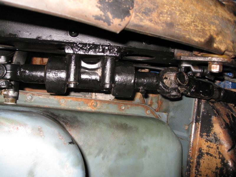

    Eu tenho um guincho desses instalado no Barrão, tenho a tomada de força, mas me falta os cardãs, aqui me recomendaram fazer uma combinação de cruzetas, cardãs e mancal.
    Mas as cruzetas que tenho achado me parecem muito grandes.
    Qual cruzeta poderia utilizar nessa montagem? Qual seria o diâmetro ideal prar o cardã?

    Felipe,
    se o seu guincho já possui a tomada de força instalada, o trabalho será bem simples em todos os sentidos($$), terás somente que confeccionar um cardã que deve ser o braço a que o seu meca se refere.
    Para fabrica-lo procure uma empresa especializada em cardãs e ou uma especializada em direção hidraulica de caminhões, pois as barras de direção articuladas de alguns caminhões são muito semelhantes aos cardãs do guincho, tanto no diametro como no tamanho das cruzetas.

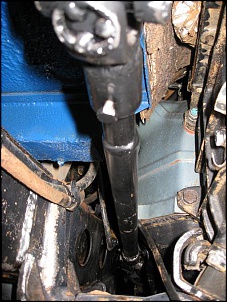

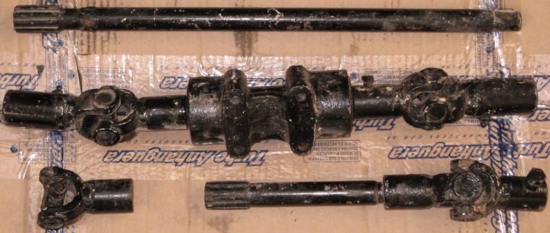

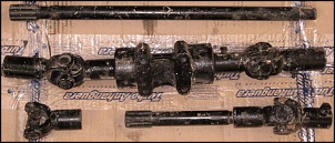

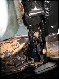

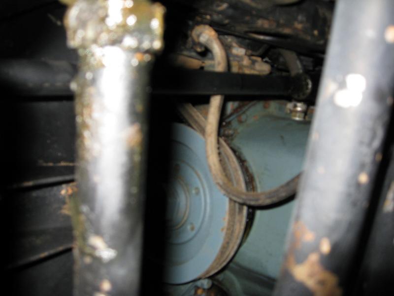

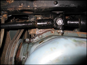

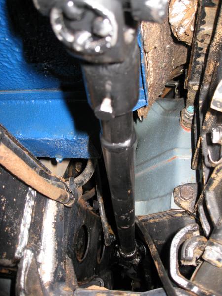

    Ola Geraldo, tudo bem!?
    Não sei ao certo o diametro dos cardãs e tamanho das cruzetas mas vou procurar saber, sei q foi usada uma serra copo de 60mm para "furar" a travessa dianteira do chassi.
    Abaixo fotos da instalação e conjunto:
    1 - Jogo de cardãs e mancal(antes da instalação)
    2 - Guincho/1a. cruzeta/furação no chassi
    3 - 1o. cardã
    4 - Cardã+Mancal
    5 - Ultimo Cardã + Tomada de Força
    Espero que ajudem e caso tenha mais alguma dúvida, estou me avise ok?
    Ps.: Poste fotos do seu conjunto aqui para facilitar, assim reuniremos todas as infos sobre os Biselli em um unico tópico.
    Abrs
    Miniaturas de Anexos Miniaturas de Anexos -img_0410.jpg   -img_0838.jpg   -img_0839.jpg   -img_0841.jpg   -img_0842.jpg

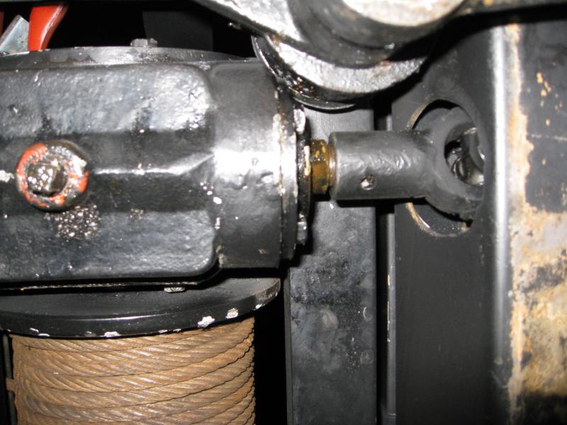

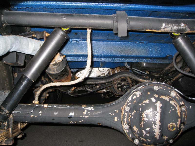

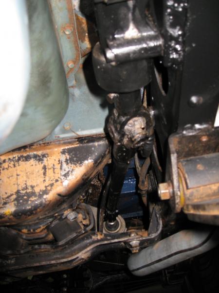

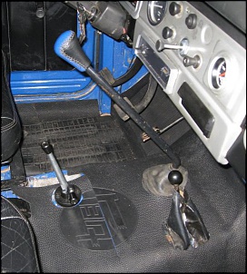

    Mais Fotos
    Mais algumas fotos, por baixo e interna.
    Ps.: Tenho mais algumas fotos, mas creio que estas são as melhores. Caso precise de alguma específica é só pedir.
    Abrs
    Miniaturas de Anexos Miniaturas de Anexos -img_0840.jpg   -img_0853.jpg   -img_0850.jpg   -img_0856.jpg   -img_0857.jpg
