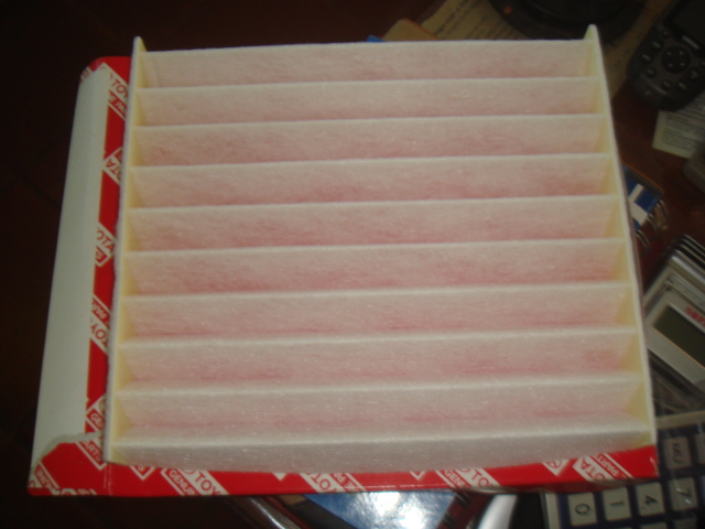

    Bom dia sinval!
    Pode se usar um filtro de ar especifico na entrada de ar do captador do ar condicionado ou adaptar um
    Se o seu a/c for original, isso não ocorre.. pois a captação de ar é dentro da cabine!
    Bom dia elmestizo!
    Exato! vc fara uma adaptação, pode ser acima do motor que toca o ventilador, uma adaptação... entaum tem que desmontar e ver o que pode ser feito, voce pode usar um filtro como esse que nao restringe tento o fluxo de ar e nao força o motor do ventilador... mas uma poeirinha vai entrar sim

    Na verdade, isto não era pra acontecer, pois na posição normal o ar só deve circular dentro do veículo sem mistura com o ar de fora, o filtro antipólen segura a poeira somente quando liga-se a renovação do ar (ar interno + externo) saturando rapidamente se for usado em estradas com muito pó.
    Seu sistema de renovação de ar deve estar ligado direto, por isso satura logo o filtro.
    Sinval o que o Zé Renato descreveu ta correto
    Experimenta fazer o seguinte: sabe aquele plastico que fica entre o capo e o parabrisa? aquele do acabamento do limpador de parabrisa... tira ele que vc vai ver onde entra o ar quando vc aciona a renovação do ar o que pode acontecer e de estar quebrado ou ate mesmo roido por rato e eu acho, digo, eu acho que o filtro do seu ar deve de ficar atras do porta luvas experimenta dar uma olhada por baixo...
