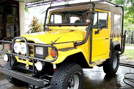

    Pretendo instalar uma gaiola sob medida na minha Band 64 para usar capota de lona sem armação. Pesquisei na internet mas não encontrei quem confeccione. Alguém sabe onde fazer? Gostaria de algumas dicas de qual tipo de tubo usar (bitola e espessura) que priorizem a segurança. É incrível, mas o santantonio que veio na minha é "decorativo". Preciso solucionar isso, pois tenho feito trilha com a família.

    Eu queria botar uma gaiola na minha Band também, mas a minha é capota de aço. Tava pensando em algo como essas:
    Quem souber mais informações sobre como fazer e quem faz isso, por favor avise...

    Existem muitas versões diferentes de gaiolas para o Bandeirante. Gaiolas internas, externas, essa do Toyotão verde nas fotos acima parece ser muito reforçada. Para você confeccionar uma para o seu carro, uma opção é procurar quem fabrica aqueles triciclos com motor de Volkswagen porque esses serralheiros entendem bem de dobra de tubo e também de estrutura reforçada. Talvez uma pesquisa sobre esses triciclos por Campinas, Hortolândia, Sumaré te leve a um bom fabricante de triciclos. Se você mostrar fotos de gaiolas, com certeza essa pessoa fabricará uma gaiola de qualidade para você. Aproveite, e pense em peças que facilitem a instalação de faróis de milha no alto do pára-brisas, ou até mesmo de um rack de capota removível para levar as suas coisas. Segue foto de mais uma gaiola.
    Abraço e boa sorte;

    gaiola para Band lona/Aco é um negocio sério, pois o peso da band é consideravel. Nas fotos apresentadas, há modelos que são presos nos estribos originais. NÃO faça isso. Peça para fabricar um estribo por baixo e prende-lo no chassi.

    Eu as vezes acho que a gaiola está presa no estribo, as vezes acho que ela entra pelo estribo e prende num estribo abaixo, que está preso no chassis.
    Acho 100% inútil prender uma gaiola no estribo, pois em um capotagem, ela arranca aquilo mole.
    Minha idéia era fazer uma gaiola como a dessa Band verde, mas passando por DENTRO do estribo e prendendo direto no chassis.
    Mas queria algo que protejesse o motor tb, então não seria uma gaiola tão simples quanto esta verde. Seria algo como esta que aparece no album do post anterior:

    A minha idéia é instalar a gaiola de forma que ela sirva como suporte para a lona (sem armação de capota), como a do Javali. Portanto deverá ser fixada no assoalho e não no estribo. A proposito, legal a gaiola do Borracha.
