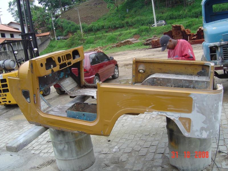

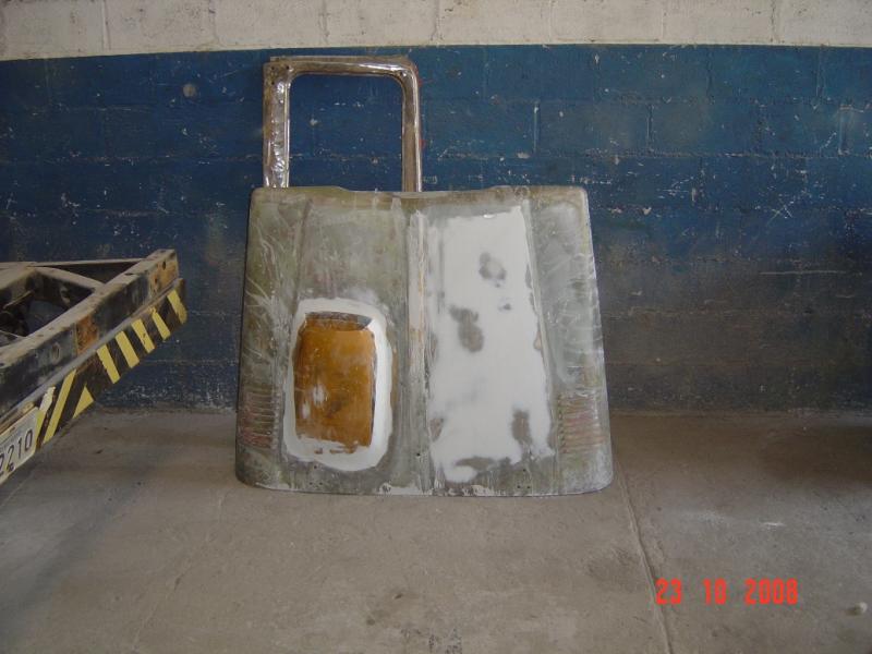

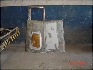

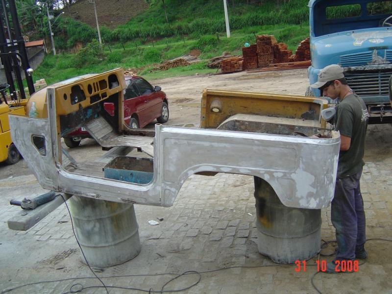

    Galera, a coisa está mais adiantada... A Juberta já saiu do mecânico e a funilaria já está mais adiantada...
    A carroceria e o teto que vão dar trabalho pra kct para o Arilson...
    Abaixo mais fotos...
    Miniaturas de Anexos Miniaturas de Anexos Reforma Band 91/92-dsc00143.jpg   Reforma Band 91/92-dsc00231.jpg   Reforma Band 91/92-dsc00232.jpg   Reforma Band 91/92-dsc00233.jpg   Reforma Band 91/92-dsc00234.jpg

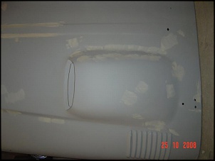

    Algumas da funilaria...
    Miniaturas de Anexos Miniaturas de Anexos Reforma Band 91/92-dsc00026.jpg   Reforma Band 91/92-dsc00027.jpg   Reforma Band 91/92-dsc00028.jpg   Reforma Band 91/92-dsc00029.jpg   Reforma Band 91/92-dsc00030.jpg

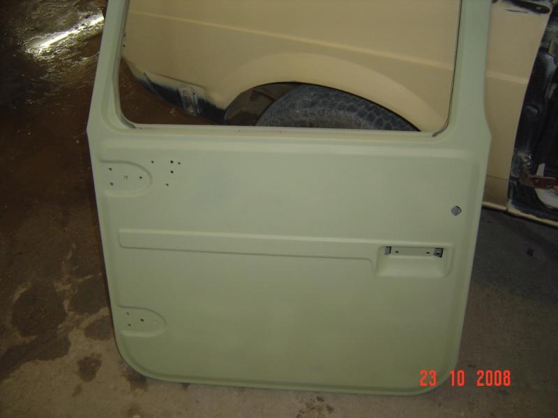

    E por fim mais algumas...
    Na semana que vem eu posto mais fotos!
    A carroceria já deve estar lanternada e as peças prontas para receber tinta.
    O chassis foi para o moleiro fazer soldas necessárias e ajuste das molas e buchas e até o final da semana vai ser lavado e retirada a tinta atual para receber nova camada de anti-oxidante e tinta.
    Acho que vai mais umas 3 semanas...
    Abraço a todos,
    André
    Miniaturas de Anexos Miniaturas de Anexos Reforma Band 91/92-dsc00068.jpg   Reforma Band 91/92-dsc00046.jpg   Reforma Band 91/92-dsc00049.jpg   Reforma Band 91/92-dsc00057.jpg   Reforma Band 91/92-dsc00059.jpg

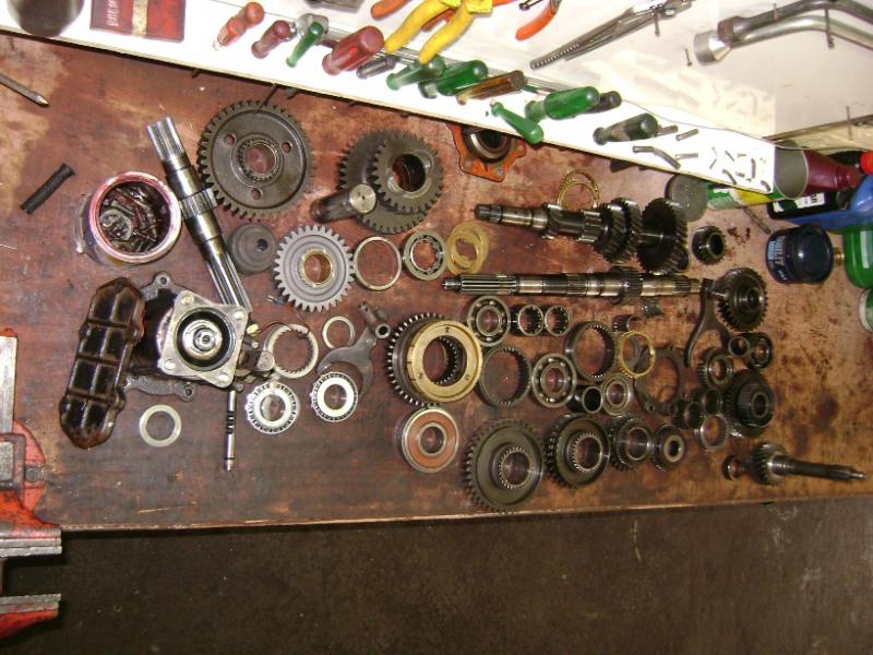

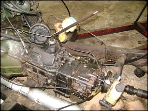

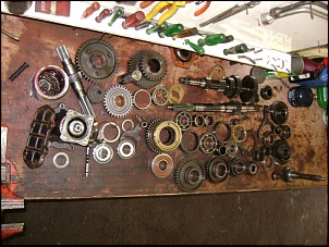

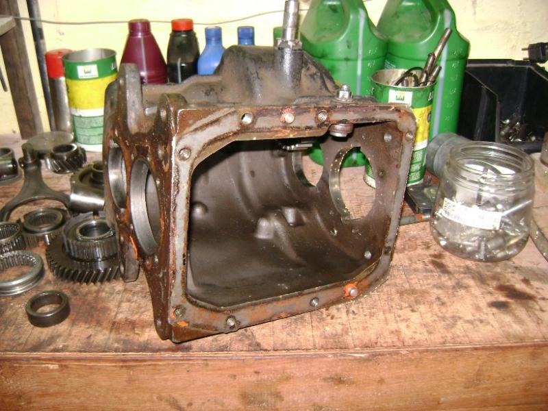

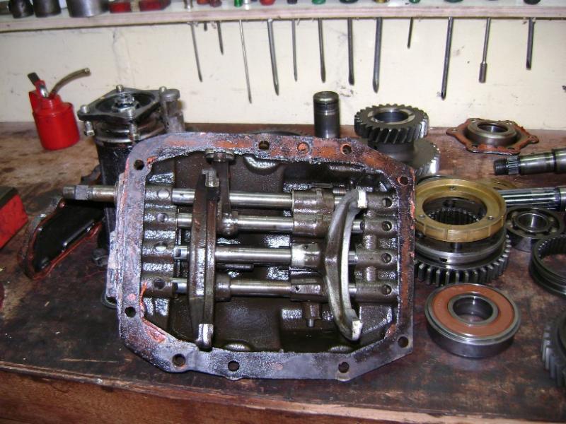

    Felicitaciones Aspedreira, tu Bande esta quedando muy bien se nota estas caprichando en ello.
    Un abrazo y muy utiles las fotos de la caja de cambios.

    Horacio,
    Obrigado pela força e bom saber que as fotos da caixa de câmbio foram uteis, pois é esta a intensão.

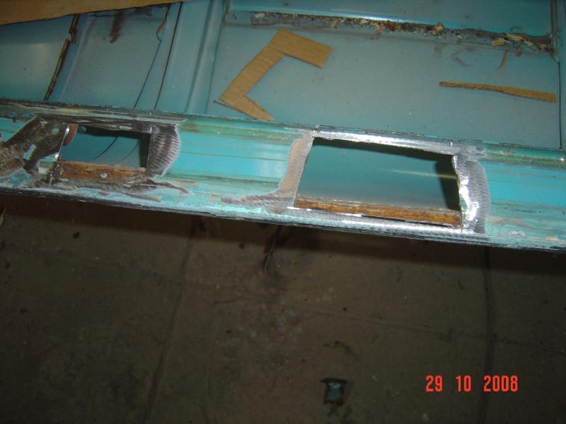

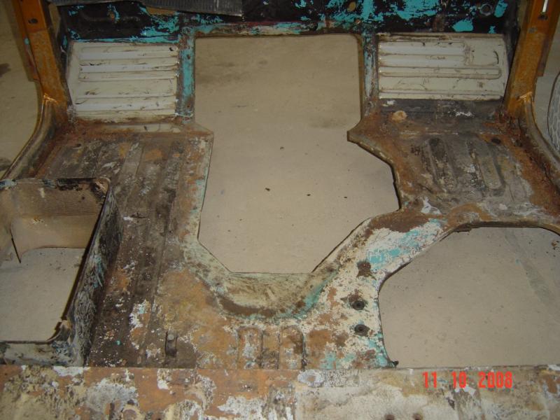

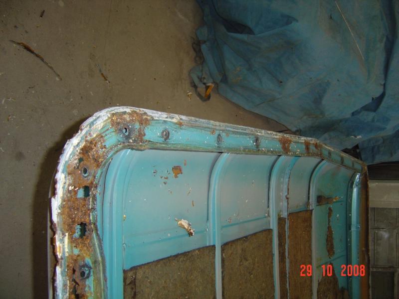

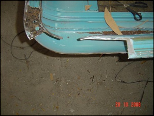

    Este final de semana peguei mais algumas fotos da recuperação da carroceria... Estava muito ruim...
    Miniaturas de Anexos Miniaturas de Anexos Reforma Band 91/92-0007.jpg   Reforma Band 91/92-0008.jpg   Reforma Band 91/92-0002.jpg   Reforma Band 91/92-0004.jpg

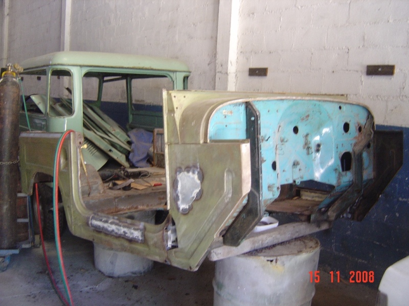

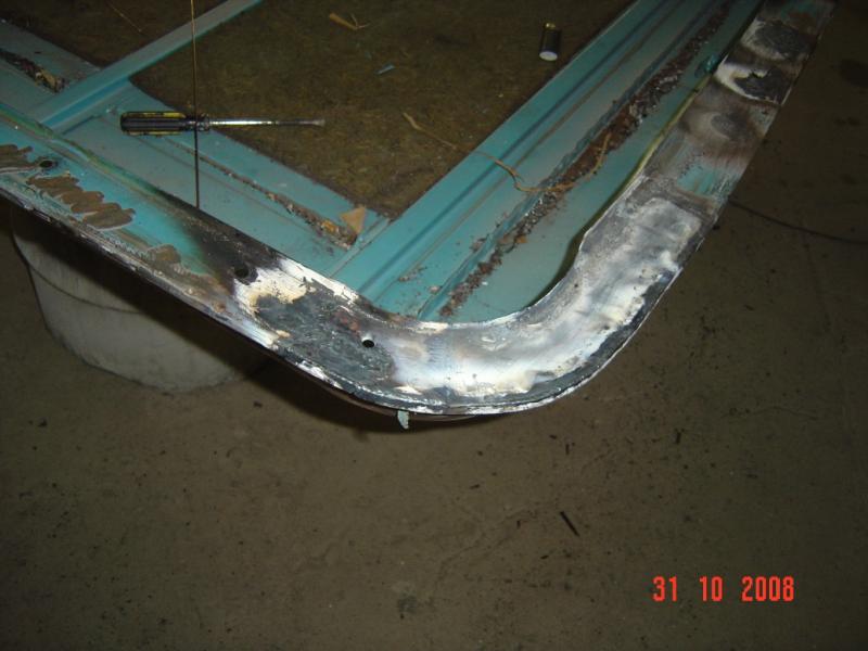

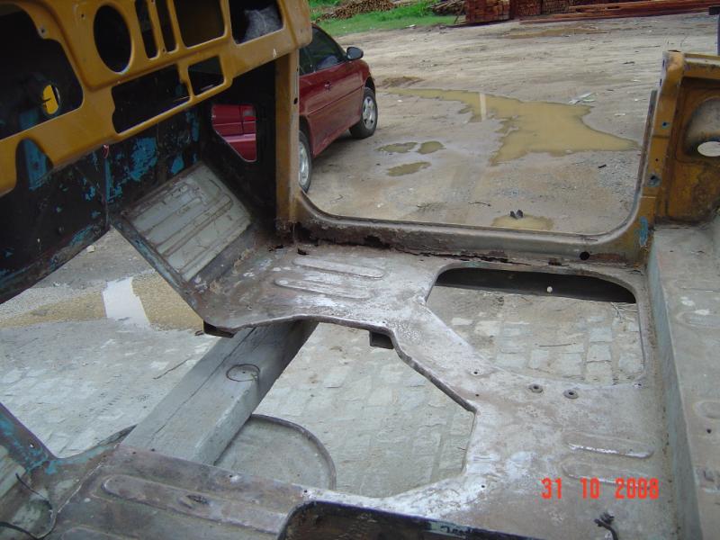

    Seguem mais algumas...
    Miniaturas de Anexos Miniaturas de Anexos Reforma Band 91/92-0001.jpg   Reforma Band 91/92-0003.jpg   Reforma Band 91/92-0006.jpg   Reforma Band 91/92-0005.jpg

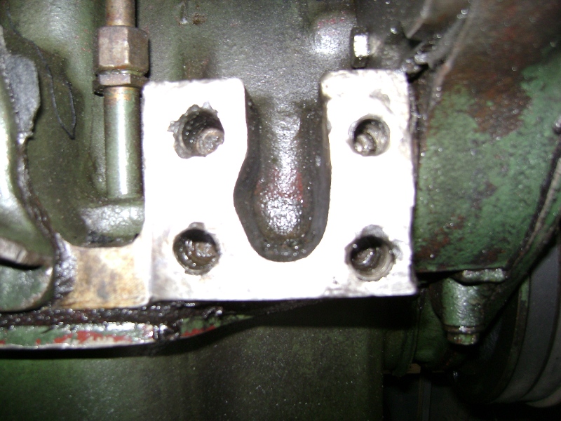

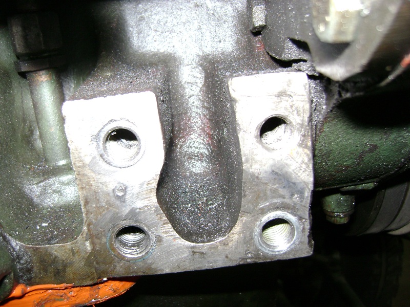

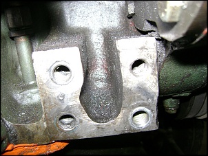

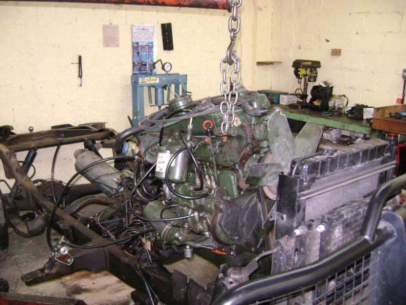

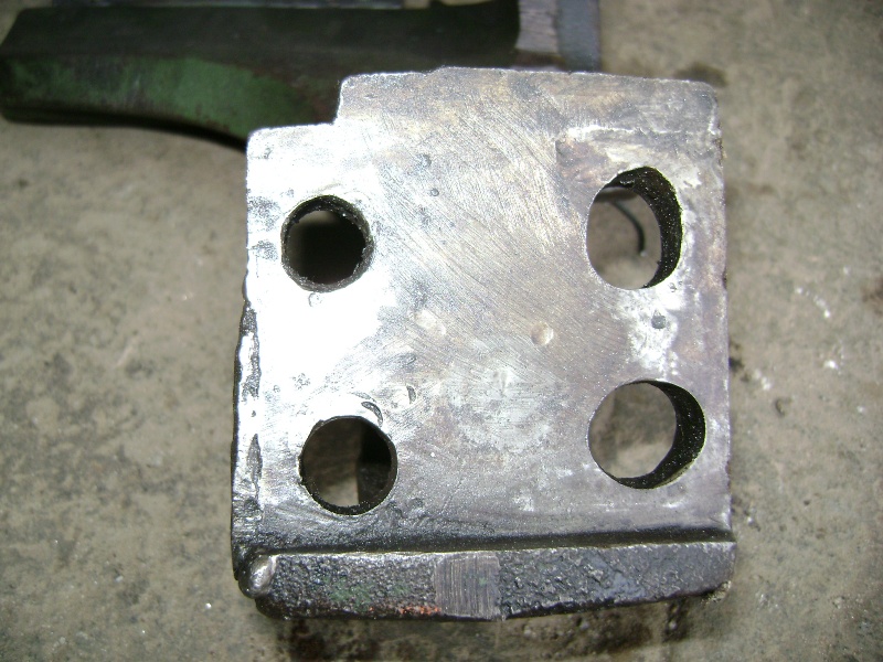

    Eu tive mesmo foi problema com o suporte do Ar Condicionado, que no meu caso é o original de fabrica fixado na base do motor do lado direito.
    Os buracos dos parafusos de fixação estavam todos espanados e tortos, fazendo com que o compressor do ar ficasse toroto e a correia desalinhada.
    O jeito foi refazer as roscas no motor tortas mesmo, e o torneiro refez a furação no suporte fazendo com que tivessem o mesmo formato dos buracos de fixação do motor. Aí ficou tudo alinhado... Mas deu trabalho.
    Miniaturas de Anexos Miniaturas de Anexos Reforma Band 91/92-dsc00238.jpg   Reforma Band 91/92-dsc00237.jpg   Reforma Band 91/92-dsc00250.jpg   Reforma Band 91/92-dsc00251.jpg   Reforma Band 91/92-dsc00246.jpg
