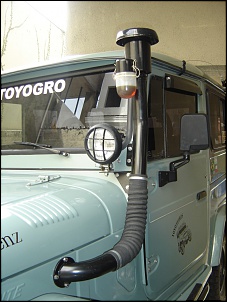

    148

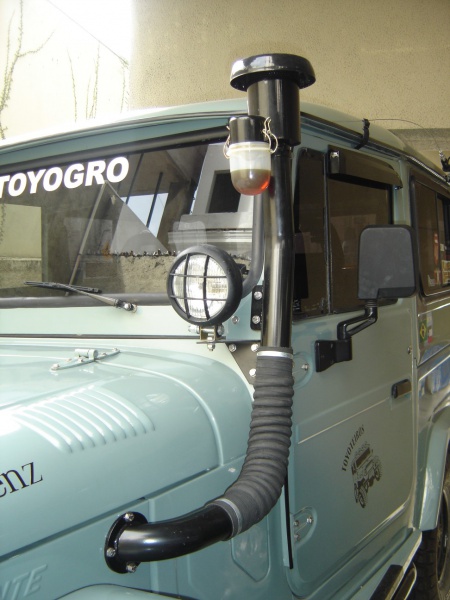

    Citação Postado originalmente por aguinel martins Ver Post
    Amigo no total vc gastou quando e aquele reservatório pr que serve?
    Aguinel... faz tempo que comprei... não tenho ideia do valor...
    O copinho de plástico é um reservatório de sujeira que é expelido pelo ar quando entra no filtro... é um filtro ciclone... justamente porque o ar entra e circula no interior... fazendo com que as partículas mais pesadas caiam no reservatório...
    Abraços...
  • #106
    Usuário Avatar de Luiz Alexandre
    01/06/2006
    148
    Citação Postado originalmente por Denise Ávila Ver Post
    Oi Alexandre!
    Brigadão pelo caminho das pedras. Mas tô matutando um bocado essa coisa do snorkel. Tô com dó de furar a lata, rs, rs, rs. Quando se compra uma Band que já tenha várias adaptações e instalações, é mais fácil; mas quando se pega uma toda original como a LOBA, é difícil desapegar (pelo menos pra mim tá sendo). Vou andar por um bom tempo assim sem o snorkel pra ver a real necessidade de se instalar um.
    Uma pergunta: De quantas polegadas é o tubo? É a mesma medida desde a saída no filtro? E de que material são estes tubos?
    Bjcas
    Denise...
    É verdade... mas se um dia vc precisar e não tiver ele instalado?
    Eu nunca espero usar meu extintor de incêndio... mas tenho 2 na Band... hehehe...
    O tubo tem a mesma medida desde a saída do filtro... são de aço...
    Bjs...
