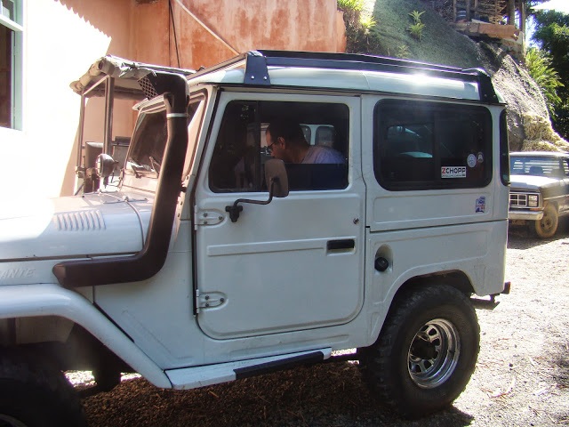

Segue as fotos do snorkel instalado na minha.
Anexo 464916Anexo 464917
Valeu Elmer, elogio vindo de uma referência é outro nível hehehehehe. Mantendo o snorkel do lado esquerdo, tem que chegar o filtro um pouco o frente e p baixo pq o espaço é bem apertado, mas nada de outro mundo.

Já andei de baixo de toró andando a 80 / 100 km/h e nunca entrou uma gota de água. Esse snorkel é cópia fiel dos gringos, muito utilizado nas Land Rover, já testado e aprovado. O único perigo, como a boca fica para frente é se entrar rápido numa água daquelas que cobrem o capô, a onda atingir a boca. Mas a regra é sempre entrar devagar na água seguindo a primeira onda que se forma. Em compensação a boca para frente ajuda muito principalmente os motores turbinados em estrada.

Me esclarece uma coisa. Qual a melhor configuração para um snorkel: Colocá-lo do lado esquerdo, mexendo no posicionamento do filtro como você falou ou instalá-lo logo na direita? Instalando na direita, o percurso que o tubo tem que fazer no cofre é prejudicial?

Se vc não vai turbinar o snorkel tem que ser na esquerdo mesmo. Só compensa trocar se tiver turbina pq ela fica do lado direito. Mesmo assim tem que trocar a bateria de lugar e outras coisas.

Entendi...É, não penso em turbinar mesmo. E é muito trampo esta mexida no filtro?

Coisa simples. Vai precisar tb fechar a entrada de ar original da caixa do filtro e fazer outra. QQ serralheiro faz.
