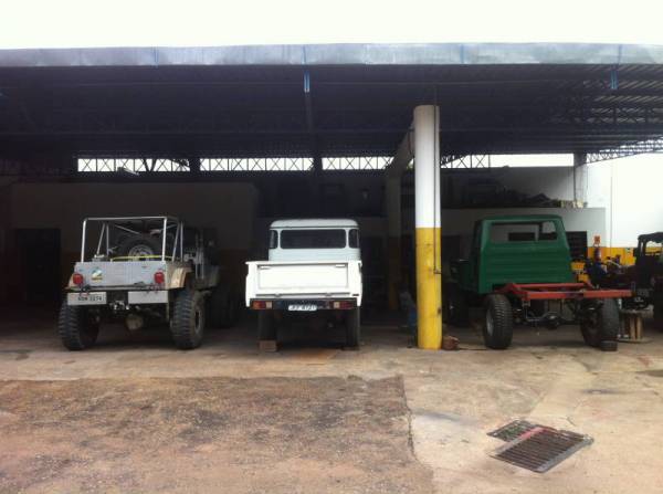

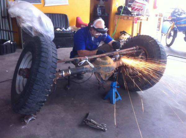

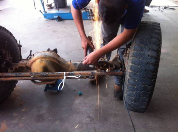

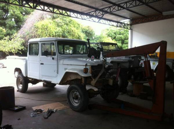

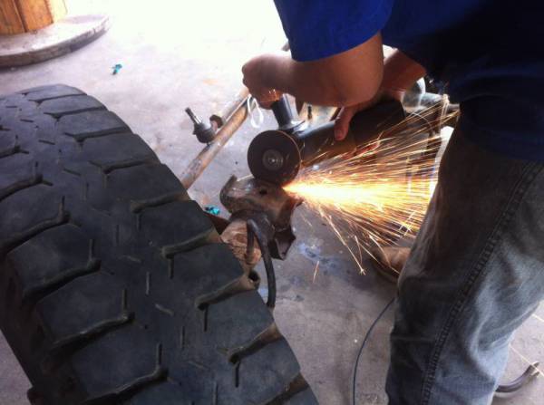

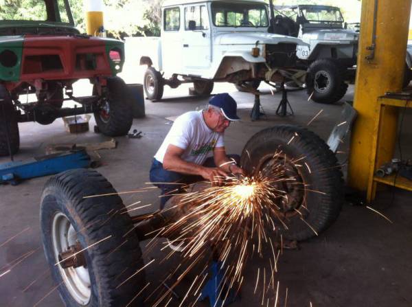

Comecei pela suspensão traseira pq é mais fácil e também pra quando fosse mexer na dianteira a viatura já estaria nivelada e poderia calcular corretamente o ângulo de cáster.
Agora algumas fotos do trampo.
http://www.4x4brasil.com.br/forum/ga...edium/0951.JPG
http://www.4x4brasil.com.br/forum/ga...edium/0912.JPG
Remoção dos suportes
http://www.4x4brasil.com.br/forum/ga...edium/0922.JPG
http://www.4x4brasil.com.br/forum/ga...edium/0932.JPG
http://www.4x4brasil.com.br/forum/ga...edium/0941.JPG
Erguendo a traseira pra remontar o eixo já por baixo dos feixes:
http://www.4x4brasil.com.br/forum/ga...edium/0961.JPG
Reposicionando angulo do pinhão.
http://www.4x4brasil.com.br/forum/ga...edium/0971.JPG

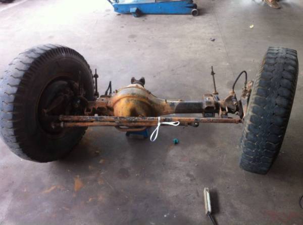

Dianteira, retirada do eixo e remoção dos suportes originais, inclusive suporte da barra estabilizadora pra deixar o eixo limpo.
http://www.4x4brasil.com.br/forum/ga...edium/1014.JPG
http://www.4x4brasil.com.br/forum/ga...edium/1022.JPG
http://www.4x4brasil.com.br/forum/ga...edium/1032.JPG
http://www.4x4brasil.com.br/forum/ga...edium/1042.JPG
http://www.4x4brasil.com.br/forum/ga...edium/1053.JPG
http://www.4x4brasil.com.br/forum/ga...edium/1072.JPG
http://www.4x4brasil.com.br/forum/ga...edium/1082.JPG

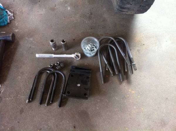

Novos grampos e placa dos feixes originalmente da band antiga que tem um visual melhor que a placa das 95 em diante.
http://www.4x4brasil.com.br/forum/ga...edium/1092.JPG
Remontagem do eixo na configuração spoa para verificar altura final e corrigir angulo do angulo de cáster e angulo do pinhão:
http://www.4x4brasil.com.br/forum/ga...edium/1122.JPG
http://www.4x4brasil.com.br/forum/ga...edium/1112.JPG
http://www.4x4brasil.com.br/forum/ga...edium/1132.JPG
http://www.4x4brasil.com.br/forum/ga...edium/1103.JPG
o serviço está mais adiantado, to é sem tempo pra organizar as fotos mas durante a semana atualizo com a sequencia.
