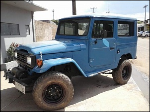

    Rodas para Toyota Bandeirante-cam00022.jpgRodas para Toyota Bandeirante-cam00023.jpg
    Lindas rodas e linda Bande hein

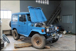

    acabei vendendo essas rodas, agora ta assim:

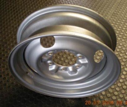

    Se as originais com 5" não pegam na pinça original pode aumentar tranquilo mas que esse aumento seja no lado externo da roda.
    Tem dois modelos de aro 16 original, ja vi aqui quando instalamos o kit varga na band de um cliente e as rodas originais não encaixaram mais pois prendia na pinça, dai verificamos que tem outro modelo com a estampa diferente que saiu nas bands com freio a disco.

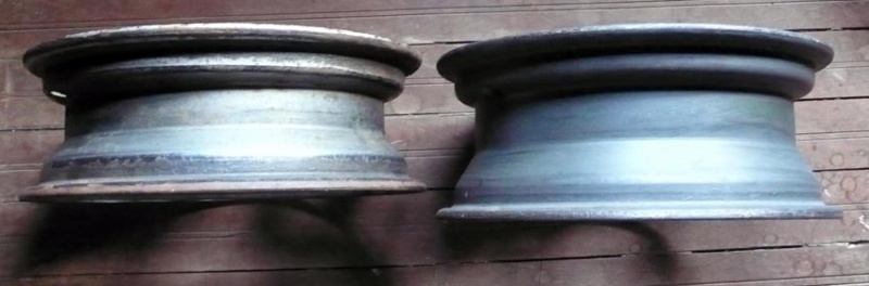

    Oi Elmer. TB para Bandeirante. Eu tenho também dois modelos de rodas, e estou me referindo as rodas 'modernas' que tem os buracos maiores como na imagem, mas uma tem bitola de 5" e a outra de 6".
    Sei que existe o modelo que tem os 4 furos menores e um relevo na borda como se fosse para prende uma calota, e sei que esses aros não servem para disco.
    Enfim, vou ter que espetar um aro desses de 6" de bitola para ver como os freios se alojam com elas.
    Abraço;
    Chico
    Rodas para Toyota Bandeirante-02-engesa-2-bitolas.jpgRodas para Toyota Bandeirante-so-tambor.jpg

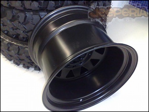

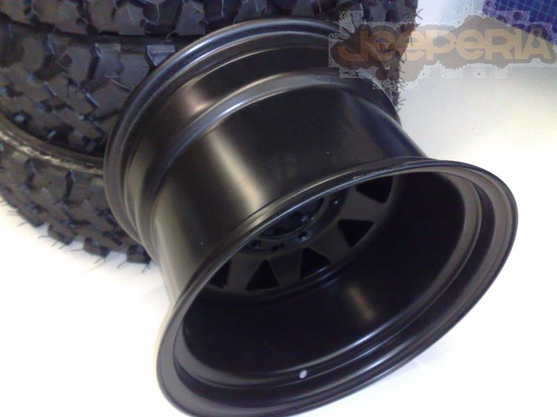

    Viiish, Elmer, tava afim de por essas rodas 15x10 no meu jipe Rodas para Toyota Bandeirante-roda-triangular-preta-em-o-15x10-6-furos-x-139-7-2.jpg mas agora fiquei na dúvida se vão dar certo ou não :S
    A minha tem freio a disco na dianteira e usa as rodas originais ainda. E agora? Acha que elas encaixam certinho?
    não tava afim de usar o espaçador, pq as rodas 15x10 já deixam o jipe beeem largo...

    Citação Postado originalmente por Renanfil Ver Post
    Se a pinça for original da band vai pegar sim, já instalei algumas 15x10 aqui e teve que esmerilhar as pinças, fazendo com cuidado não tem problema. Mas o ideal seria umas 15x8 mesmo.
