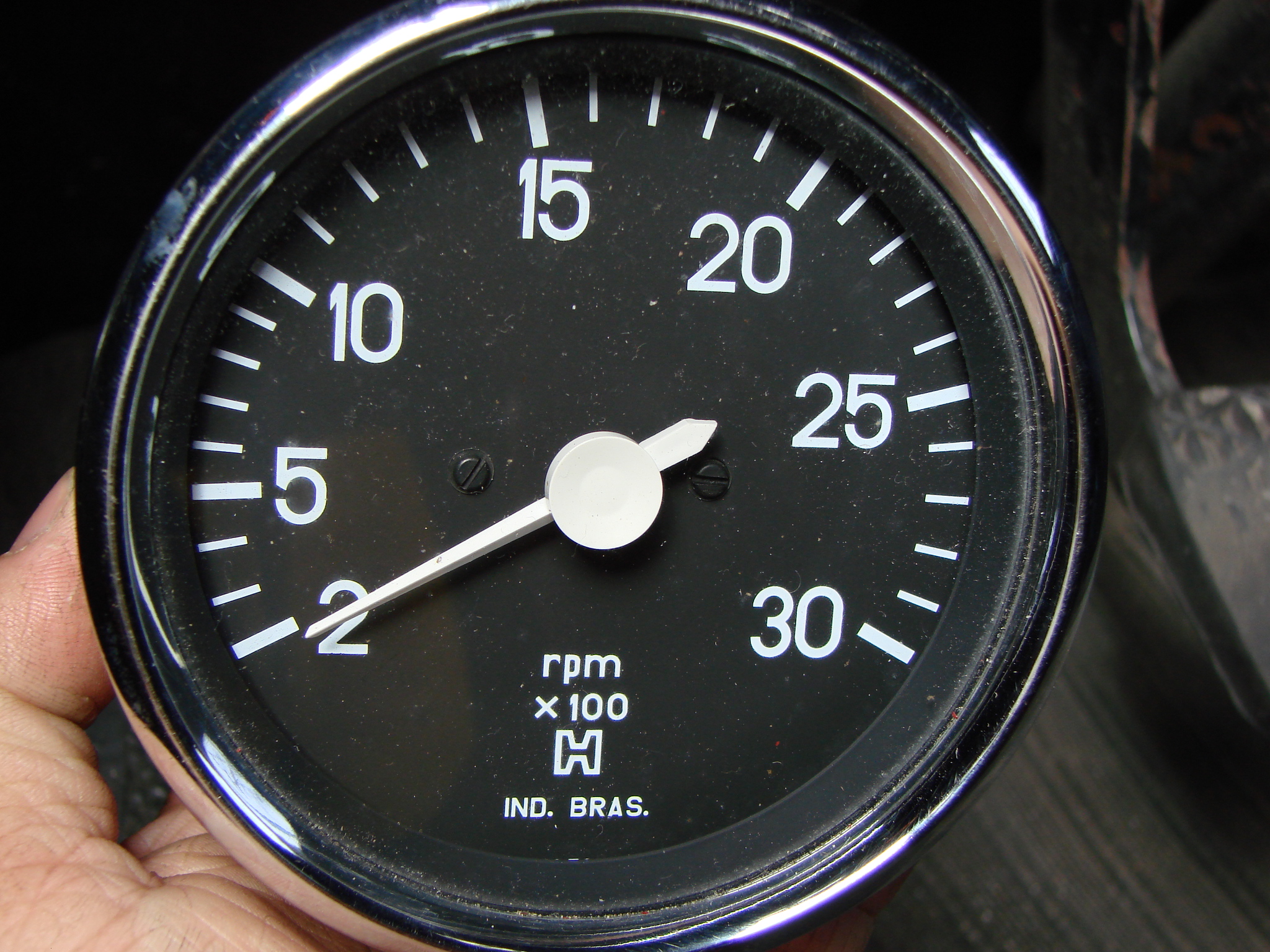

    Instalei um contagiros no alternador no caminhão 608
    Instalei o contagiros no alternador. Igual ao que o companheiro ONDUTY fez. Com uma diferença:
    Liguei no fio soldado do outro lado deste que foi soldado no alternador do ONDUTY .... e não funcionou.
    Acredito que é só abrir e soldar do lado oposto e estará resolvido.
    O outro fio peguei do D- do alternador.
    Se alguém tiver algum comentario, por favor aguardo algum comentário e até mais pessoal...............

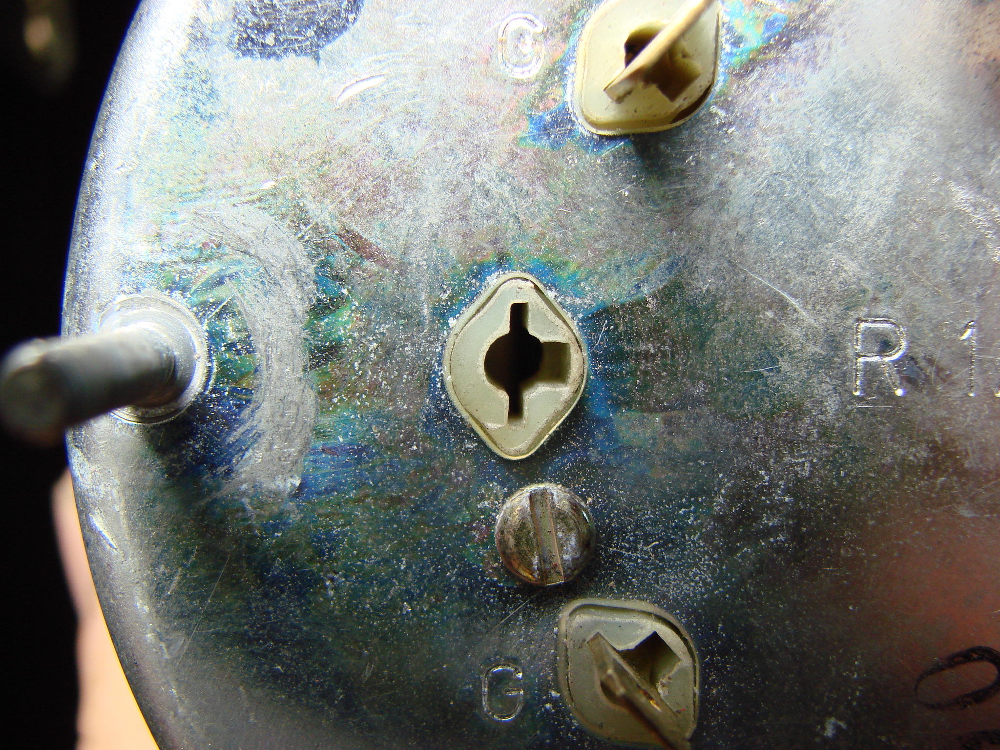

    Sim.....
    Então meu caro....O contagiros que estou instalando tem dois terminas, um ligo no que soldei e o outro liguei no D- que tem no chicote que vai para o regulador, está errado???? Se estiver me diga estou no aguardo e Muito Obrigado.....................
    Detalhe: na traseira do contagiros nos terminais está marcado G e no outro terminal também G, (acredito ser G de Gerador, ok). Se não, porfavor preciso de uma luz....
