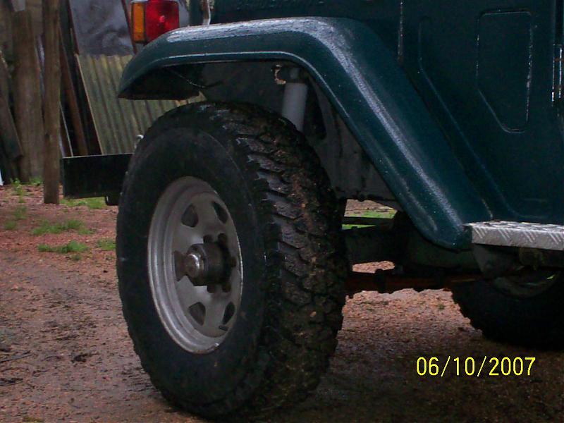

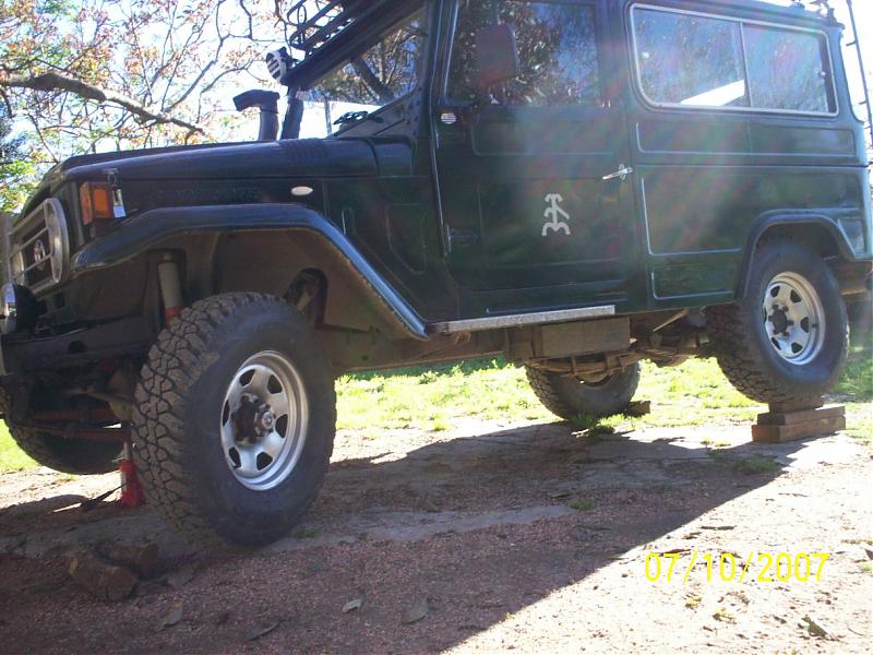

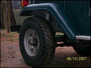

    Bom dia amigos, muito agradecido pelas informações. Vocês teriam noção de custo do intercooler usado? Alguém me disse que o melhor é usar mangueiras novas e não aproveitar as usadas pois não saberia as condições reais delas. A questão é que estas mangueiras são bem caras. Aproveitando, alguém já viu uma Band com aquelas rodas de ferrro da Hilux? Elas servem?
    Usuário Avatar de gbalero_URU
    01/12/2004
    Montevideo Uruguay/
    196
    hola estas llantas son de hilux 4x4 creo que del 95/96, y son iguales a las que trajeron los ultimos fj40 por el año 1985, ademas no tocan en los punteros, son 16" x 7,5"
    A mi gusto esteticamente van bien con el visual de nuestras band.
    Un saludo Gerardo

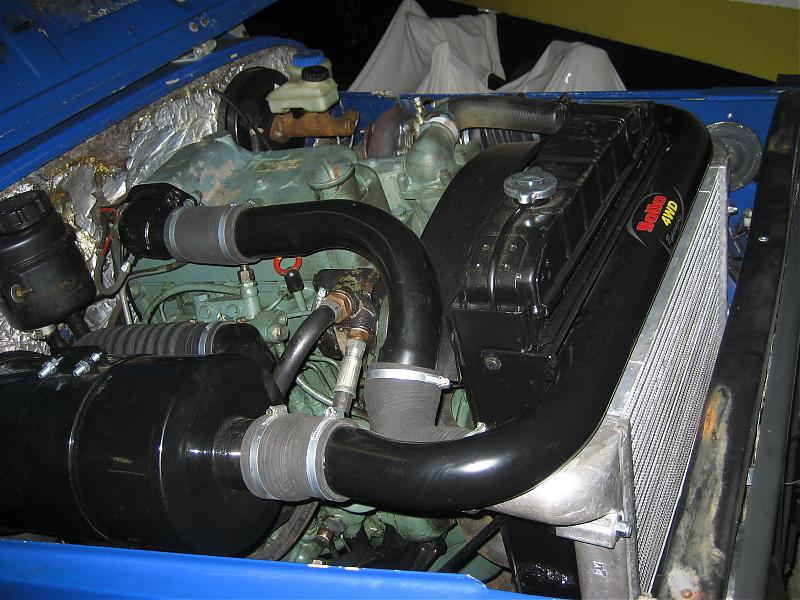

    Aewww Galera,
    Primeiramente, Guiga vlw pela indicação do intercooler. O preço continua o mesmo, porém a garantia é de 6 meses agora.
    Coloquei ontem na minha band. Fui eu mesmo que coloquei, é tranquilo. Optei por uma tubulação de 75mm por causa da pressão do meu motor ..
    O carro ficou show de bola ! Rendimento muito melhor, Valeu os 500,00 gastos !!
    Abs,
    Felippe

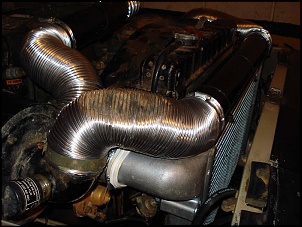

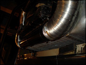

    Mais uma Foto ...
    Miniaturas de Anexos Miniaturas de Anexos Intercooler na Band com motor MB364 turbo-dsc00114.jpg

    Fala Fe,
    bela instalação, somente fiquei na duvida quanto a estes mangotes prateados...de que material são feitos??
    Abr
    Usuário Avatar de Fe_jipeiro
    30/12/2007
    1,070
    Opa Guiga,
    Então, faltou ainda eu realizar a pintura, tinha que rodar com a band. por isso deixei sem pintar, pintarei eles de preto no sabado. Quanto ao material, é um material resistente de alumínio, utilizado em dutos de ventilação e exaustão de alta pressão, optei por colocar eles pelo fato do custo benefício, enquanto paguei 50,00 em 3 metros, se fosse colocar mangueira normal, cada uma de 90 cm custa 93,00 ... Entao como o material é utilizado para passage de ar de alta pressão e conservante de temperatura, fiz essa opção. Agora sim ficou DUCA, soh falta dar uma caprixada na pintura e uma lavada no motor, assim que fizer isso, postarei as fotos pra vc ver.
