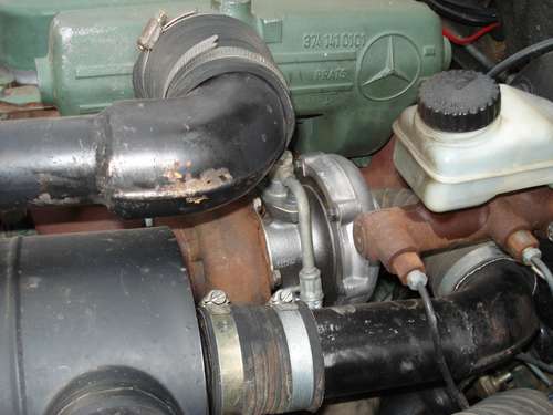

    Consegui a foto q te falei do 364 turbo intercooler com filtro no lugar original. Está em anexo.
    Alan /Junior,
    Quanto a pegar alagado com a turbina, a recomendacao do fabricante, não é fazer isso. Porém a minha turbina e de um amigo meu, já já tem na band. dele há 7 anos, nunca deu nenhum problema. E olha que a nossas bands ja passaram em cada "buraco". rsrs OBs: Nossas turbinas são ambas da Master Power .48/.63 sem valvulas, porem trabalhadas internamentes. 100 % de satisfação. Bate na casa de 1,2 facil facil....(nao recomendado conforme o Guiga disse)
    Espero ter ajudado.
