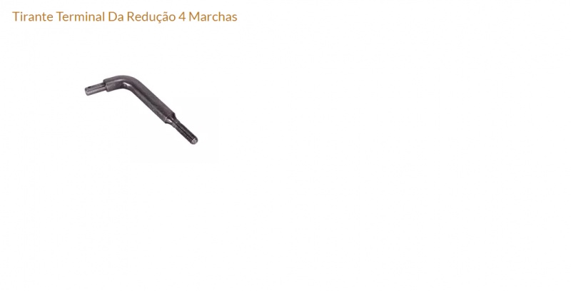

    Bom dia.
    oque limita a alavanca para entrar reduzida apos 4x4 é uma peça presa a propria alavanca uma lata na verdade .
    sobre ter lixado seu assoalho com certeza poderia ter sido resolvido ajustando a haste ou braço que engata a redução
    Anexo 559064veja que ele tem rosca nas duas. pontas ou seja vc pode encurtar o terminal ou alongar
    sobre o cambio ter sido alterado p 5m a alavanca de engate do 4x4 é diferente pode ser que foi mantido a de 4m mas achu dificil pois achu que não dá certo.
