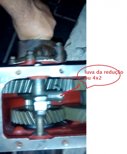

    Toyota Bandeirante escapando marcha.-dsdsdsds.jpgVEJA NA FOTO AO LADO O GARFO QUE ACIONA A REDUÇÃO OU SEJA QUANDO Ñ REDUZIDO tá em 4x2 porém como esta luva na ponta do garfo é deslizante com folga nos dentes ou folga na haste que sai da alavanca pode ocorrer dela se movimentar sozinha
    Toyota Bandeirante escapando marcha.-img-20180306-wa0053-1-.jpgeste é o eixo entalhado veja atras da engrenagem umas fresas é onde a luva fica posicionada e onde ela corre p direita e p esquerda

    é simples de conferir é só remover a tampa do assoalho ou tunel e ja conferi folga na alavanca e haste se não for folga retira a tampa da caixa de transf. e conferi no garfo se tem uma mola e uma esfera e movimeta com a mão p ver se tá muito leve p engatar não tem segredo nenhum
