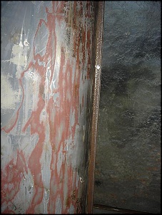

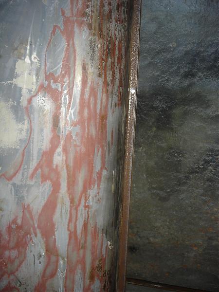

    Leandro minha Band foi reformada a + ou - 6 anos e somente agora é que vai voltar pro estaleiro, não pelos pequenos pontos de ferrugem mais sim para ganhar teto de aço e portas de fibra, e por falar em teto, de uma olhada nas fotos abaixo e veja em que estado o adquirí, e posso dizer-lhe que deve durar mais uns 06 anos sem necessitar de lanternagem, muito embora meu lanterneiro é um verdadeiro prof. Pardal com inovações que nem acredito que dará certo. Quase me esqueço de mencionar que quando lavo a band, é água por fora e por dentro, assim como quando chove, chove dentro tambem

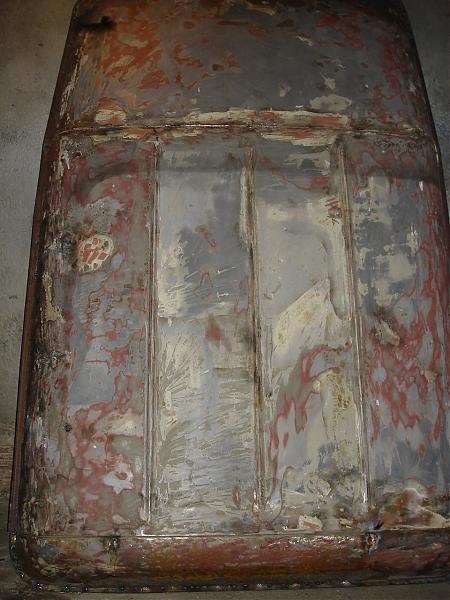

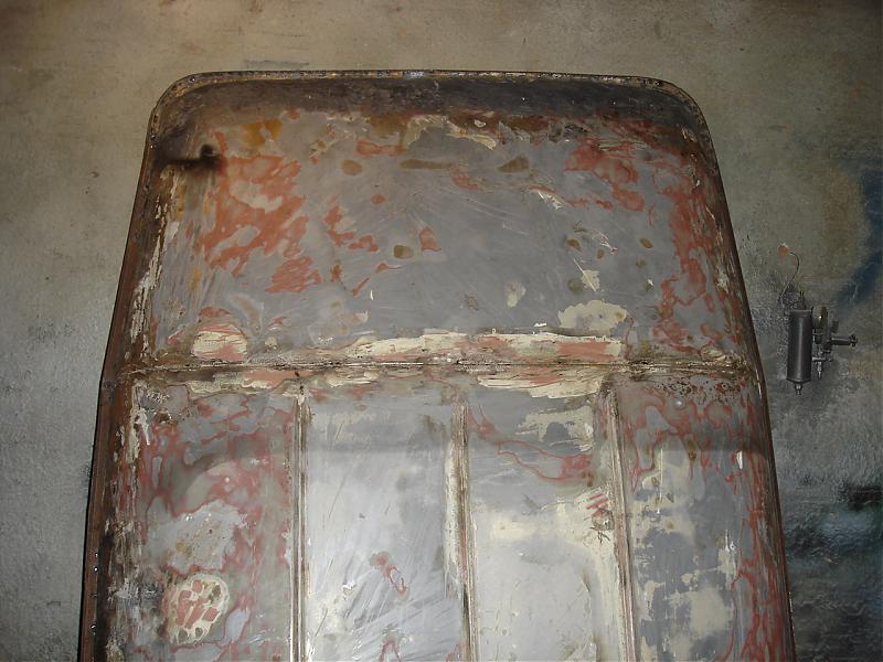

    Tem mais essas.
    Miniaturas de Anexos Miniaturas de Anexos Funilaria das Band's.-teto-aco-de-band-030.jpg   Funilaria das Band's.-teto-aco-de-band-031.jpg   Funilaria das Band's.-teto-aco-de-band-033.jpg   Funilaria das Band's.-teto-aco-de-band-018.jpg

    Opa a ultima não.
