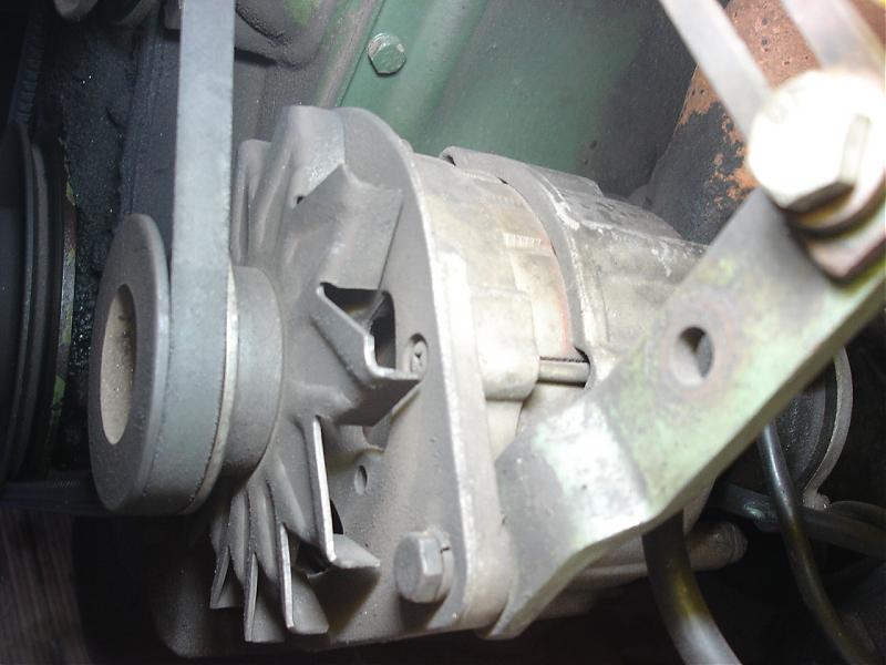

    Onduty , o valor não me lembro, pois o adquirí a anos atraz, mas as fotos estão ai pra vc ver , a polia tive que substituir e diminui o tamanho do mancal onde existe um parafuso que atravessa o suporte de fixação, alem de por uma pequena barra de ferro para regulagem da tensão da correia. Espero que ajude de alguma forma. T+

    Como é feita a instalação do hidrovacuo ( mangueiras de vacuo , o proprio hidrovacuo ) ?
    Mas esse alternador de splinter tem alguma mangueira para lubrificação da bomba ???

    Onduty, é lubrificado sim, da pra ver na segunda foto, o mangote na parte de traz da bombinha é a entrada de oleo, o de retorno ao carter não dá pra ver, e tem outro que vai ao hidrovacuo. T+

    bomba vacuo
    Normalmente as bombas de vacuo acopladas a alternador precisam de uma alimentacao de oleo para lubrificacao.
    Essa que vc usou precisa também ? de que modelo de van vc usou ?
