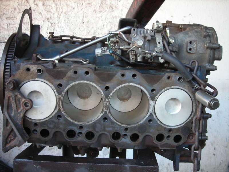

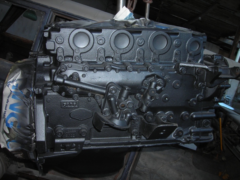

    Bom, quando tive problemas com os selos do bloco entrava água no óleo, também desmontei o radiador-de-oleo(intercambiador de calor) pra verificar se tinha algum problema nos o'rings ou alguma trinca nas galerias. Estava tudo ok.
    Mas observando suas fotos na página anterior acredito que não verificaram o radiador-de-oleo pois da pra ver na primeira foto que ele estava no lugar durante a montagem dos pistões
    (parte inferior da foto)
    (agora pintado de preto me leva à conclusão que não foi revisado)
    Isso é, se a culpa realmente for dos o'rings.
