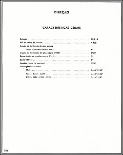

    Cambagem não é serviço de mecanico nem de torneiro.
    Leve num centro automotivo pra alinhar e balancear.
    Abaixo algumas informações do manual de serviços do Toyota Band.
    Miniaturas de Anexos Miniaturas de Anexos Como corrigir a cambagem?-cambagem-caster-600x400.jpg   Como corrigir a cambagem?-cambagem.jpg

    Olha Jun, não quero ser pessimista, mas Band não tem ajuste de cambagem, nem de cáster, só de convergência. Verifique os rolamentos do cubo e do munhão, mas desmontando tudo, sem abrir fica sempre a dúvida. Se estiver tudo OK deve ser algum empenamento no eixo, e vai ter que ver com um bom torneiro. Já vi simplesmente cortarem o eixo e alinhar com prumos e esquadros, mas nunca confiaria num serviço feito assim.

    oba, vai começar mais um debate técnico.
    Quanto ao empeno da carcaça posso concordar com vc.
    Agora sobre cortar o eixo e corrigir o cáster julgo ser um serviço um pouco delicado mas pode sim ser feito sem comprometer a segurança e resistencia do eixo, veja mais informações: http://www.4x4brasil.com.br/forum/sh...ad.php?t=17263
