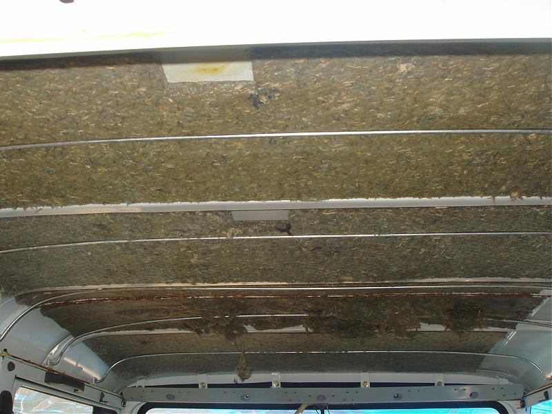

    Barba.Estou precisando retirar o forro da minha também,para reparar um amassado no teto.Já me disseram que é muito difícil recolocar,por causa desta armação.Tem como colocar foto dela fora do lugar,para saber como é?Marcio
    Tapeçaria..
    Aurélio.Estou precisando retirar o forro da minha também,para reparar um amassado no teto.Já me disseram que é muito difícil recolocar,por causa desta armação.Tem como colocar foto dela fora do lugar,para saber como é?Marcio
    Tapeçaria teto
    Mracio.
    Espero que seja isso que você quer.
    Um abraço.
