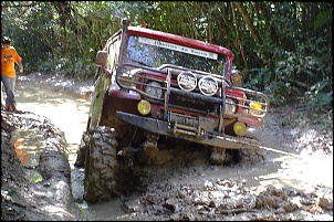

    Ola amigos , estou levantando minha band , para isso estou usando coxins do motor de opala , pois da um aperto bom e sao flexiveis , acho que vai parar aqueles rangidos e trincas nos suportes , ficou bem alta e imponente em relaçao as originais ja que coloquei pneus medida 33" , so deu trabalho na caixa de direçao , ao todo foram gastos 13 coxins , e o custo ficou em 130,00 so as peças , se alguem tiver uma sugestao ou critica , por favor me avise , logo vou colocar fotos de como ela ficou ........abraços a todos ...e viva as BANDS.......rs

    ola amigo ,verifica sim a altura da garagem , pois no meu caso o bagageiro tive que tirar , ate aumentar o muro , hehehehe, ele é o bagageiro da keko , outro dia vi um mais baixo , vc sabe de algum pra vender por ai , pois estou querendo trocar o meu por um mais baixo , assim nao preciso mexer no muro .....vou mandar uma foto de como é meu bagageiro , caso vc saiba de alguem que possa trocar , estudarei o caso .......vai la as fotos depois de aumentada ....abraços
    Miniaturas de Anexos Miniaturas de Anexos Levantando A Band-renam-018.jpg   Levantando A Band-renam-027.jpg   Levantando A Band-renam-024.jpg   Levantando A Band-renam-014.jpg   Levantando A Band-renam-021.jpg
