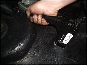

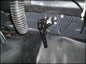

    Eu devo instalar na dianteira e na traseira ainda nesse mês, depois vo colocar uns comentários aqui
    Mas já adianto umas fotos do novo sistema de acionamento já instalado numa band
    abrass

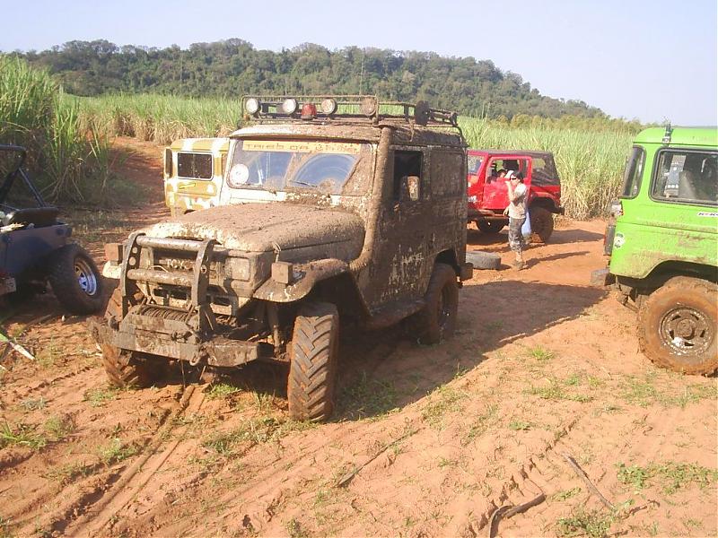

    Olá amigo se vc costuma fazer todo esse deslocamento esqueça os 3K, os pneus são muito bons, somente na trilha;
    Na estrada com chuva, esqueça de parar, principalmente se os freios não forem a disco, não para mesmo...
    Agora um pneu que eu recomendo e usei muito, são os recapados, modelo super frontieira 255/75/16, dizem que ele faz barulho, trepida e tals, tudo mito, utopia...
    Viajei muito com eles, em estrada de asfalto, cidade e tals, não desgastam rápido, porem por serem altos vc perde um pouco de estabilidade em curvas...
    Algumas fotos da minha Band quando estavam com esses pneus...
    http://www.4x4brasil.com.br/forum/at...5&d=1186438975
    http://www.4x4brasil.com.br/forum/at...4&d=1186438908
    http://www.4x4brasil.com.br/forum/at...2&d=1186438846
    No momento estou usando BF MUD 33" com rodas 15x8" e estou muito feliz, se tiver bloqueio então.... não precisa mais nada...
