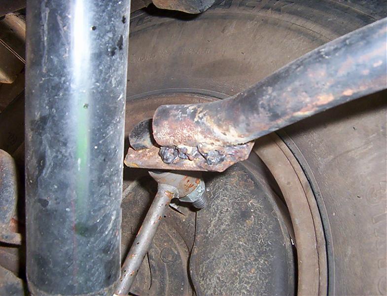

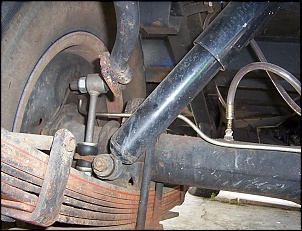

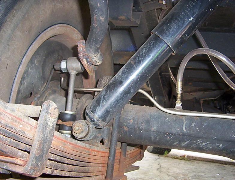

    Barra estabilizadora dianteira de Omega com as bieletas de Corcel. A barra é facilmente encontrada nos desmanches e ferro-velho.

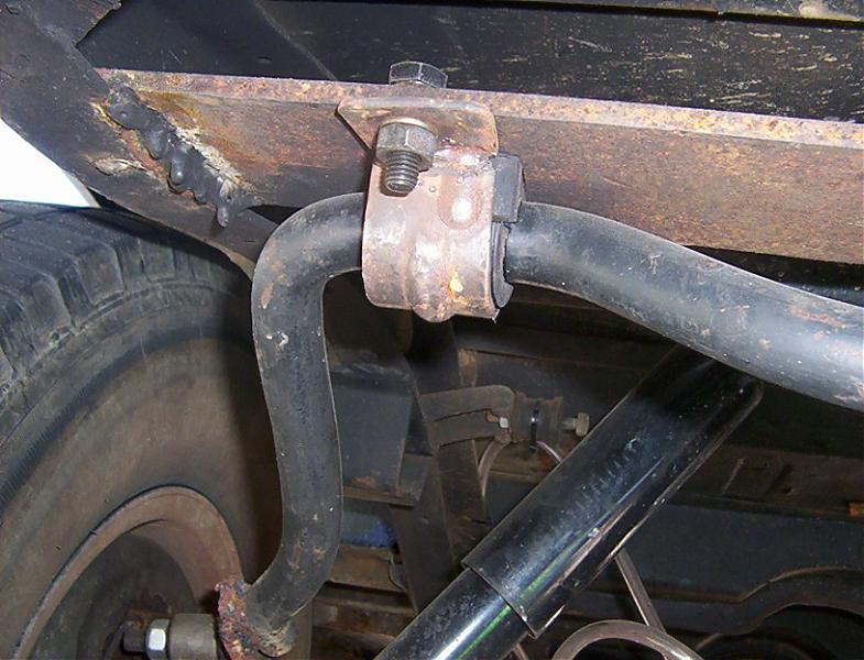

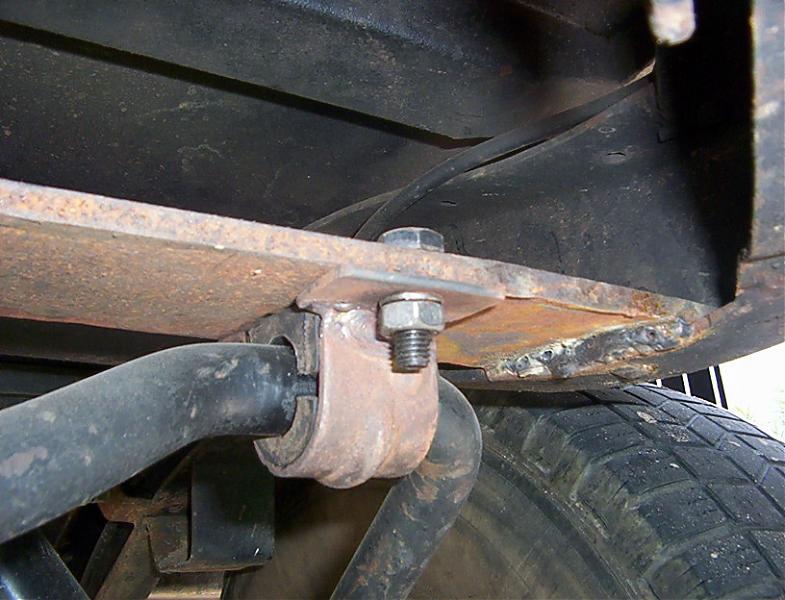

    Apenas informando que as bieletas foram adaptadas(da pra ver a solda em uma das fotos) e não é comum soldar barras estabilizadoras pois a tempera do aço é totalmente diferente do material das bieletas, não vai aguentar muito tempo.
    Outro detalhe que faltou também foi uma solda mais segura na chapa onde vai montada sua barra pois foi soldada ao chassi sem raspar a tinta e a chapa ta cheia de ferrugem somando isso à posição de soldagem(sobre-cabeça) o resultado foi essa solda escorrida... Te garanto que uma hora isso vai quebrar pois vc vai exigir mais da viatura nas curvas e quando menos esperar alguma coisa vai cair e seu carro perder a estabilidade(e quem sabe até perder a curva...)

    Tô entrando nas curvas sem tirar o pé do acelerador. Não sei como a toyota nao pensou nisso antes. O carro tá parecendo um automóvel no asfalto.
    Aceitando sua sugestão, vou rever a situação das soldas. Na verdade, eu coloquei o estabilizador a título de experiência, mas já que deu certo, agora é hora de aperfeiçoar.
