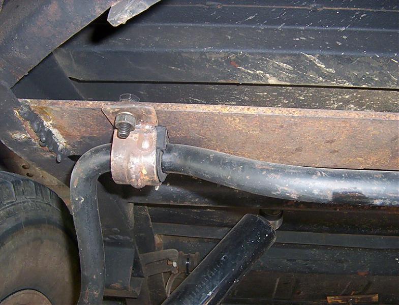

    Thumbs up estabilizador traseiro na Band
    Depois de fazer algumas viajens com a Band, percebi a nescessidade de um estabilizador, pois em curvas fechadas um dos pneus traseiros roçavam na caixa de roda. Primeiro troquei os amortecedores como nao mudou muita coisa, tive que estabilizar com uma barra.
    Miniaturas de Anexos Miniaturas de Anexos Barra estabilizadora na Toy Band-estabilizador-band-008.jpg

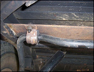

    Mais fotos
    estou tentando colocar mais fotos
    Miniaturas de Anexos Miniaturas de Anexos Barra estabilizadora na Toy Band-estabilizador-band-009.jpg
