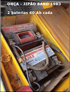

    Duas baterias (60 Ah cada) no JIPÃO
    Quando comprei meu ONÇA ele já estava equipado com duas baterias de 60 Ah cada, ligadas em paralelo. Já estou com ele há três anos e nunca tive problema com partida, mesmo nas manhãs frias deste inverno. Estão colocadas em baixo do banco do motorista. Fornecem também boa iluminação, inclusive para os faróis auxiliares (milha).
    Voltagem = 12 Volts
    CA = 60 Ah
    CCA (-18°C) = 390
    Provável CCA (10°C) = 450
    Band com 2 baterias-onca-baterias-4-.jpg Band com 2 baterias-onca-baterias-3-.jpg Band com 2 baterias-onca-baterias-2-.jpg Band com 2 baterias-onca-baterias-1-.jpg

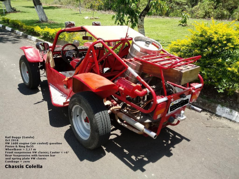

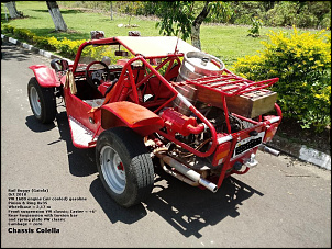

    Band com 2 baterias-rail-buggy-oct-2018-1-.jpg Band com 2 baterias-rail-buggy-oct-2018-3-.jpg Band com 2 baterias-rail-buggy-oct-2018-4-.jpg Band com 2 baterias-rail-buggy-oct-2018-11-.jpg Band com 2 baterias-rail-buggy-oct-2018-13-.jpg Band com 2 baterias-rail-buggy-oct-2018-10-.jpg
    Este Buggy-Gaiola é todo mecânica Fusca 1600. O câmbio/diferencial tem relação coroa/pinhão 8x35, pois só tem tração traseira e o torque tem prioridade sobre a velocidade. É muito divertido para pilotar, enfrenta bem terra e barro, mas acima de 80 Km/h o vento começa a incomodar muito e a direção fica muito leve (pesa só 450 Kg). Para mim, com 74, ele apresenta dois probleminhas: 1º) para entrar precisamos curvar um tanto a coluna vertebral e pronto! Encaixamo-nos no banco concha. Pra baixo todo santo ajuda, mas pra cima a coisa muda! 2º) para sair precisamos fazer o movimento reverso e usar bem a força dos braços para erguer o corpo e sair. Enquanto eu conseguir entrar e sair vou me divertindo com ele. Na verdade eu o comprei na "bacia das almas", muito barato mesmo, porém bem detonado. Então o restaurei e o dei para minha filha que mora no litoral (Guarujá). Ela gostou, mas ficou com receio de usar, pois é veículo aberto e o Guarujá está virando um filial do Rio de Janeiro, em menor escala. Tem muita violência, assaltos e as mulheres são as vítimas mais escolhidas. Então acabei ficando com ele.
