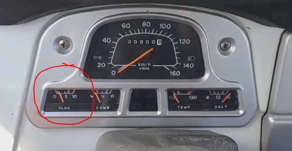

    Pressão de óleo 14B
    Car@s especialistas das Band!
    É o meu primeiro post aqui. Ao primeiro: Aprendi MUITO neste valioso fórum, um verdadeiro tesouro para se informar sobre compra e manutenção das Bandeirante. Agradeço e parabenizo a tod@s pelas ricas e francas contribuições, e pela organização do fórum!
    Agora uma pergunta sobre a pressão de óleo no instrumento do painel. Estou verificando a compra de uma Cabine Dupla 14B (2000), com chassi em ótimo estado. O motor parece bem, sem fumaça preta, branca ou azulada, silenciosa e suave na medida do padrão deste motor. Acontece que o ponteiro do instrumento de pressão de óleo, que vai de 0 a 10, fica na primeira metade. Ao ligar, sobe um pouquinho, até a primeira marca. Mesmo com rotação mais alta não passa da marca de 5. (Depois vou tentar colocar um vídeo ou foto).
    Isso é normal ou motivo para mais investigações? Qual a faixa normal do ponteiro neste motor?
    Muito grato e abraços, Thilo
    02/03/2020
    Recife/PE
    2
    Após mover a mensagem, tá respondido acima.
    Então pelo instrumento, a pressão seria normal,
    grato
    Seguem fotos do instrumento em rotação baixa e alta
    01/08/2012
    Flores da Cunha/RS
    5,479
    Agradecimentos: 188
    A minha band com motor MB é exatamente igual ao painel acima. Ao ligar vai até o 5, e depois que esquenta fica perto dos 2,5 e 3.
