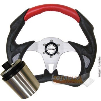

    Adquiri recentemente uma Toyota Band 95. Mandei ela logo pro mecânico dar uma olhada. O serviço que venha a ser realizado ficará por conta do vendedor / comprador. Metade do prejuízo para cada. Mas percebi que o volante está muito em cima de mim, por isso pretendo adquirir um volante menor. O volante é original. A minha dúvida é se o volante da band é inclinável... Posso colocar ele em outros ângulos / posições? Atualmente ela tá no conserto... O cubo soube que posso pegar de uma brasília / cubo...
    Modelos de volantes para Toyota Bandeirante.-volante-esportivo-lotse-grid-340mm-haste-em-aluminio-cubo_mlb-o-179918967_340.jpg
    Usuário Avatar de elvis
    21/11/2006
    São Carlos/SP
    474
    A coluna da band não tem regulagem, a menos que esteja adaptada alguma coluna escamoteavel
