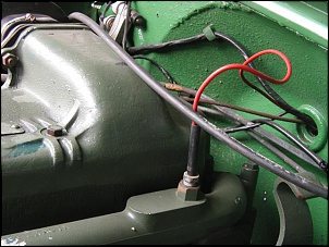

    Estava com esse problema no "Toyotão". O marcador de temperatura não se mexia.
    A primeira coisa que fiz foi retirar a mangueira superior do radiador, a fim de verificar se tinha válvula termostática. E tinha!
    Desconectei o fio do marcador original e o aterrei. O ponteiro do marcador pulou para os 130 graus na hora. Indica que tanto o chicote quanto o marcador estavam funfando. Como o chicote já estava velho e sujo de óleo, fiz um novo só pra ficar biiiitiinho!!
    Retirei a cebolinha. A parte que fica em contato com a água, estava com bastante ferrugem em volta. Lavei com detergente e lixei o contato onde o fio é plugado, já que ele estava com ferrugem.
    Montei a cebolinha no lugar, coloquei o chicote novo, funfei a Band e minutos depois o ponteiro aproximava da segunda marca do marcador.
    Depois foi correr pro abraço. Aproveitei o embalo e troquei a água do radiador!
    Não sei ao certo a causa do problema. Tá mais pra ser Osmar!
    Osmarcontato causado pela ferrugem que tinha no contato da cebolinha.
    Mas é isso aí..quem tem esse problema, é bom começar pelo mais básico antes de sair trocando peças, né?

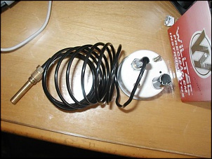

    Olá pessoal,
    A minha Band é 1989, motor OM314. Fui instalar um termômetro mecânico e está acusando temperatura muito elevada. Veirifquei com um termometro a laser e estava marcando cerca de 20 graus a menos, verifiquei com o termometro na água do radiador e a mesma coisa, cerca de 20 graus a menos. Troquei o termometro de mercurio e coloquei outro, no mesmo lugar, aonde ficava o medidor elétrico do painel, mas a mesma situação apareceu. Acho que vou voltar com o termometro elétrico do painel

    Eu acho que o marcador elétrico que está marcando errado, pois o medidor mecânico é p bem mais preciso que o elétrico. A temperatura da água que vc mediu no radiador é sempre mais baixa do que onde está instalado o sensor, quase que no cabeçote do motor. Uso na minha os dois com motor OM364, mecânico da Turotest, e a temperatura do painel é sempre bem menor que a registrada no medidor mecânico.
