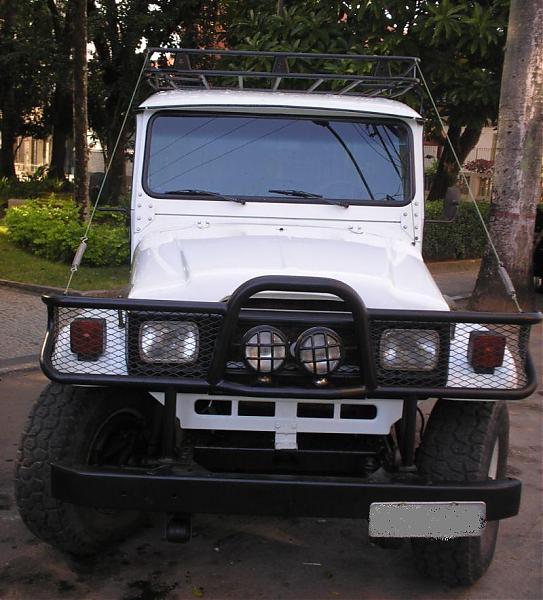

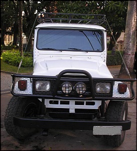

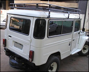

    Pessoal:
    Na segunda-feira vou buscar a minha bandeirante...hehehehehe!!!
    Como ela mora na fronteira com o uruguai e seus sapatos estao gastos, vou aproveitar e botar sapatos novos.
    É uma band longa e tá com aro 15.Como vou usar na cidade/estrada topensando em botar uns 31" nela. Para trilha, se resolver meter na trilha, tenho um outro conjunto de pneus (equivalente a 33"). Entao este conjunto novo é apenas mesmo para cidade/estrada.
    É a decisao mais correta os 31"?
    sds
    andre
  • #22
    Usuário Avatar de joão k. chikui
    03/02/2007
    cotia/SP
    64
    2,555
    André, parabéns pela nova viatura. Gosto muito do 31" AT na band, apesar de usar 33" AT. Cada um tem suas vantagens, mas , a mais sentida por mim ao colocar 33" foi o aumento no consumo, pois para caber os 33 tem que erguer o carro, aí aumenta o arrasto aerodinâmico.
    André, qual a config. da nova viatura? Tô Curioso.
  • #23
    Usuário Avatar de André-4WD
    26/02/2004
    Porto Alegre - RS/RS
    2,118
    João:
    Foi uma decisao dificil.. estava entre esta e uma curta, q tinha turbo/intercooler e ar mas sem eixo flutuante e essa longa. Acabei me decidindo por esta mesmo...
    Estou mandando fotos pra vcs verem.. bom.. se encontrarem algo errado ainda há tempo de desistir do negócio... mas aí vai:
    - Bandeirante longa
    - ano: 1991
    - Motor OM364
    - Câmbio 4 marchas
    - Direção Hidráulica
    - Eixo Traseiro Flutuante
    - Freio a disco dianteiro/ traseiro tambor
    UPGRADE que pretendo fazer:
    - Ar condicionado, com a caixa evaporadora em cima da porta traseira
    - Bancos mais confortáveis
    - Colocação do Forro, comopodem ver na foto, foi retirado e o atual proprietario nao colocou ainda.
    Outras informações:
    - Passou por uma reforma de funilaria no ano passado.
    - Teria 93.000 km originais (??) é o que o cara diz, é o 2o. proprietário, inicialmente a viatura era de SP.
    - Preço: 33K
    abraços
    andre
