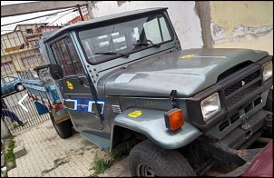

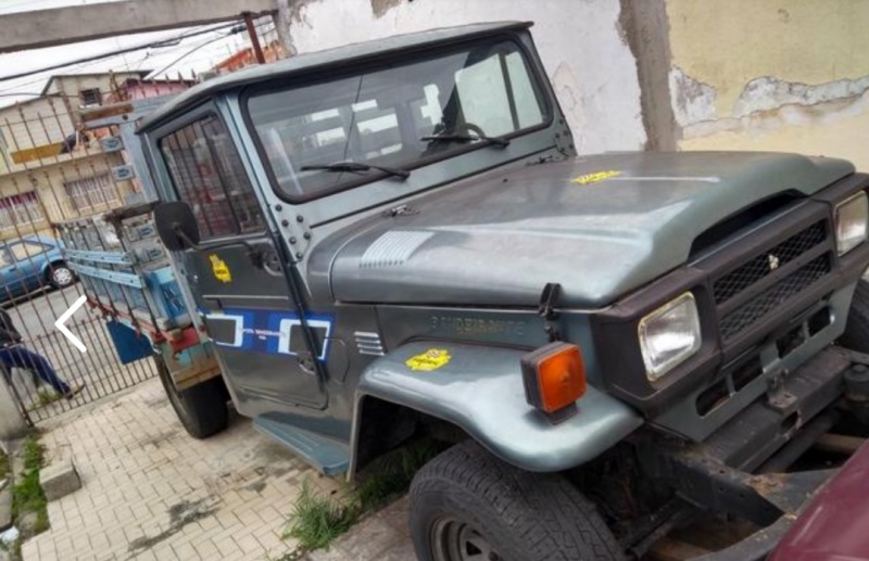

    Lightbulb Ajuda em compra bandeirante 93
    Olá pessoal, estou vendo uma
    band 93 cabine simples
    motor om364
    5 marchas
    direção hidráulica
    freio a disco
    eixo flutuante
    4x4
    esta pedindo 40 mil
    queria saber se vale isso mesmo,
    sou novato no 4x4
    então se puderem dar dicas
    do que olhar pra ver se está ok
    e se alguem tiver o contato de um mecânico sp capital para acompanhar a visita
    grato!!!
    Miniaturas de Anexos Miniaturas de Anexos Ajuda (dicas) pra comprar minha Toyota Bandeirantes.-20200501_230001.jpg
    01/08/2012
    Flores da Cunha/RS
    5,479
    Agradecimentos: 188
    P uma cabine simples acho um pouco salgado esse preço, mas se estiver com a mecânica impecável e se vc quiser mesmo uma pick up assim, talvez não seja um mau negócio. A configuração mecânica dela é nota dez. Acho que um valor justo aí seria em torno de 35.000,00.

    ola amigo, concordo com o SERGIO ela esta original, a nao ser pelo freio a disco, ela esta original, teria que avaliar o estado da cabine ( se tem podres), quanto a parte mecanica, bom testar a tração/ reduzida e motor ( bom seria um mecanico pra acompanhar) e tambem verificar o estado do chassis ( trincas e soldas ), o preço acho que esta na faixa de 35 a 40 tudo dependendo do estado e conservação dela
