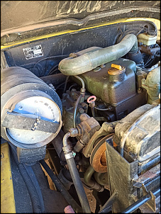

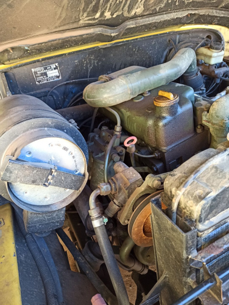

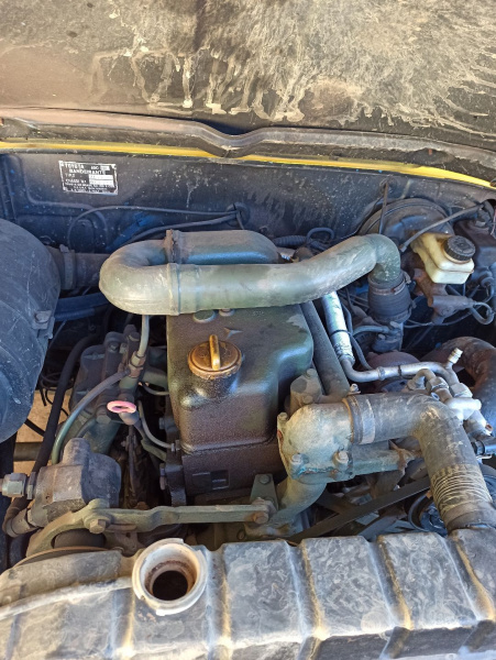

    amigos, estou querendo comprar, a distância, uma Band 1981. Moro em Brasília e a Band está a 1200km daqui. O vendedor enviou algumas fotos e ela está com muito vazamento no cabeçote (conforme as fotos). Gostaria de saber quais os problemas podem ocasionar esse tipo de vazamento?
    Obrigado
    Miniaturas de Anexos Miniaturas de Anexos Ajuda (dicas) pra comprar minha Toyota Bandeirantes.-792d2c1bb908465e81a5a9bfe8a2c25a.jpg   Ajuda (dicas) pra comprar minha Toyota Bandeirantes.-819fd24a1d104269ab2af275a74a0d32.jpg

    Você chegou a comprar a Band. vazamento pode ser o menor de seus problemas. não compre à distância, é muito arriscado.
