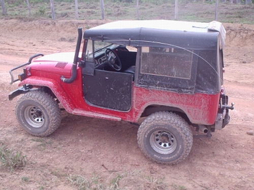

    Grande diego_band, como é q eu não pensei no Toyota Band Sport
    Tem mais fotos aí
    A porta é de lona, mas acho que serve de referência

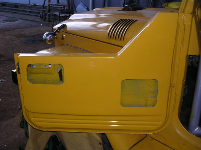

    minha porta ...
    original cortada com alguns ajustes !
    Miniaturas de Anexos Miniaturas de Anexos Band, porta de ferro + teto de lona-brucutu.jpg

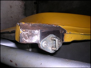

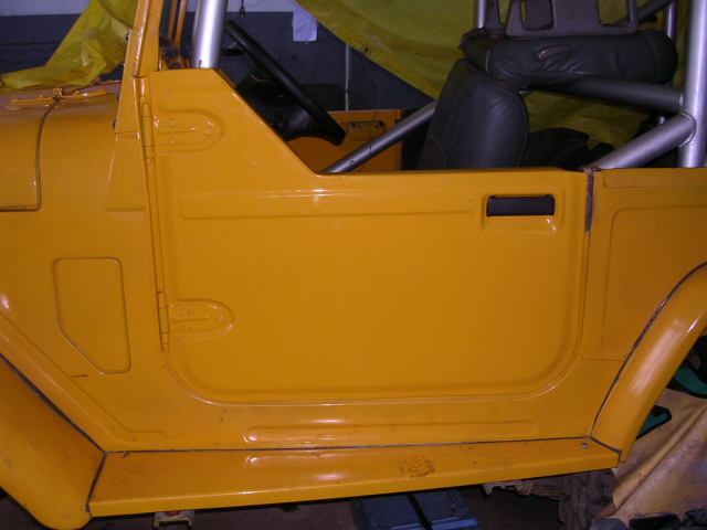

    ai elmer, tirei mais algumas ...
    obs. na face interna da porta ainda vai entrar a chapa chadrez de aluminio, com um alto falante; e a fechadura eu tive que entrar com ela um pouco pois eu diminui a espessura da porta pq minha gaiola pegava na conformação original ... to no fim das obras ...
    qqer coisa grita dai !
    Miniaturas de Anexos Miniaturas de Anexos Band, porta de ferro + teto de lona-brucutuporta-001.jpg   Band, porta de ferro + teto de lona-brucutuporta-002.jpg   Band, porta de ferro + teto de lona-brucutuporta-004.jpg   Band, porta de ferro + teto de lona-brucutuporta-003.jpg
