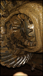

    Gostaria de saber se existe uma caixa satélite mais forte pra usar no lugar da original e quais seriam as opções de adaptação, uso um CBT javali com mecânica de bandeirantes, pneus 37" recape colossus e tanto as planetarias quanto as satélites não aguentam 3 trilhas
    Essa foto é da primeira trilha após troca das caixas quebradas por originais, já quebrou na primeira trilha.
    Obs: Não tenho bloqueio algum, gostaria de dicas pra parar de quebrar, tá saindo caro a brincadeira kkkkk

    Tem certeza que são originais? Onde você tem conseguido as originais?
    Arrisco dizer que estão colocando peças não originais. Com 37 tem que ser coisa gringa (RCV, Motion Gear, etc).

    originais e novas, na minha região tem algumas lojas que ainda tem em estoque, porém creio que não vai ter jeito além de forjar tudo

    Em questão de pneus, são 4 carcaças maxxis creepycrawler com recape colossus, é bem pesado, seria esse o motivo das engrenagens não aguentarem?

    Com pneus 37" os fusíveis são ponta de eixo, que você já deve ter trocado, depois vem satélite, etc. Quando reforçar isso, vai quebrar a caixa de redução, kkk.

    Cara, tudo original, ponta de eixo nunca quebrou kkkkkkkkkk, só essa peste de satélite

    Essa caixa satélite da foto está com água misturada no óleo.
    Se e o seu diferencial estiver permitindo a entrada de muita água e lama, isso pode ser uma das causas.
    Qual motor, câmbio e reduzida está usando?
    A caixa de tração permite engatar reduzida em 4x2? Esse é um procedimento capaz de moer um diferencial na primeira trilha.

    Walter, isso foi após a primeira trilha depois da troca de óleos que quebrou, motor 608, mecânica toda da band 4m, eu creio que não permita 4x2 reduzido
