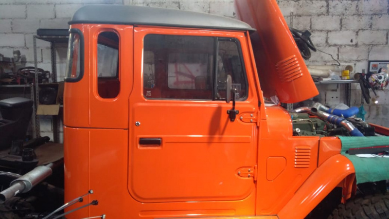

    Já sobre encurtar o chassi eu não faria, teria que encurtar cardan, linhas de freio, chicote elétrico... aumente sua cabine e desconte no tamanho da caçamba.

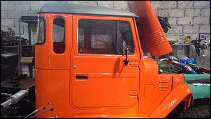

    Olhe uma cabine modificada pela oficina do Ado Jensen
    Encurtar chassi e alongar cabine de pick-up Band longa e cabine simples-images-toyota-cs.jpg

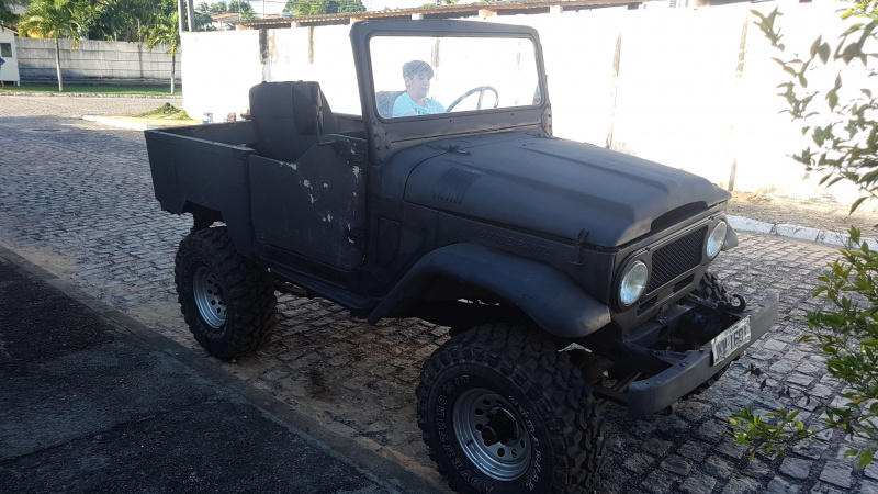

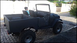

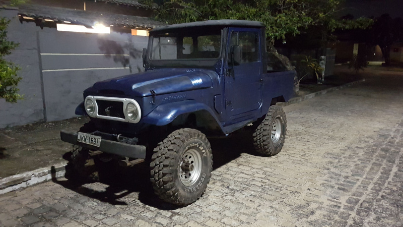

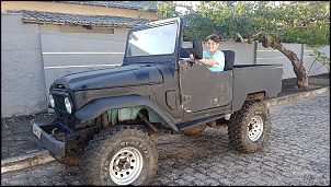

    No meu caso já comprei uma encurtada. O antigo dono transformou num jipe curto. Não sei se vou ter problema em relação à documentação, que não seja por métodos alternativos de vistorias e despachantes.
    Ele anunciou como um Jipe Curto sem capota, mas eu pedi pra ele colocar a cabine pra mim.
    Gostaria que ele não tivesse feito isso, pois a Pick Up curta com cabine ficou muito estranha. Curta e alta demais. Então a única forma viável é assumir de vez o Jipe e jogar fora a cabine.
    Alternativamente, também pensei em alongar a cabine uns 15cm e alongar um pouco a caçamba pra trás, mas ainda fica caro e esquisito. No caso da sua, acho linda a Pick Up com cabine estendida e comprimento original.
    Encurtar chassi e alongar cabine de pick-up Band longa e cabine simples-fj45extcab2-vi.jpg Encurtar chassi e alongar cabine de pick-up Band longa e cabine simples-img-20190608-wa0284.jpg

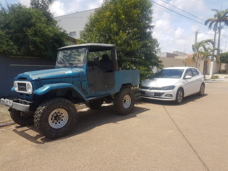

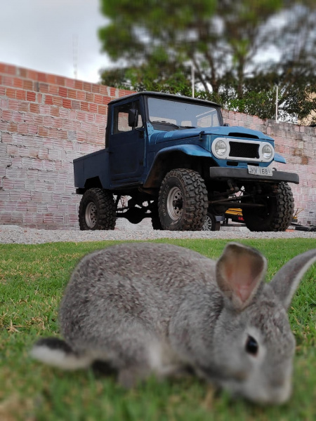

    Fotos da minha com e sem a cabine:
    Encurtar chassi e alongar cabine de pick-up Band longa e cabine simples-02.jpg Encurtar chassi e alongar cabine de pick-up Band longa e cabine simples-img-20190622-wa0228.jpg Encurtar chassi e alongar cabine de pick-up Band longa e cabine simples-img-20191228-wa0058.jpgEncurtar chassi e alongar cabine de pick-up Band longa e cabine simples-img-20190919-wa0177.jpg

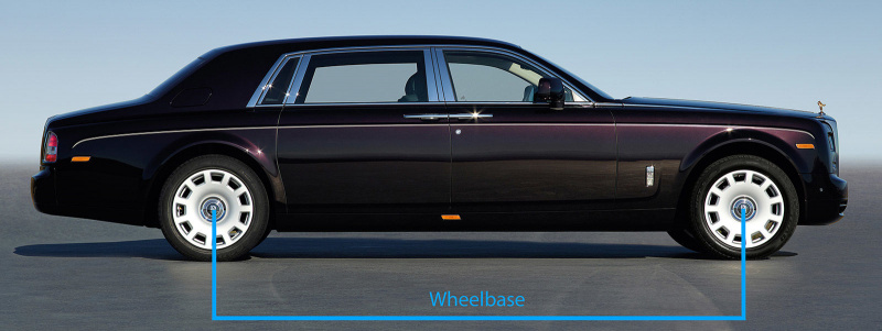

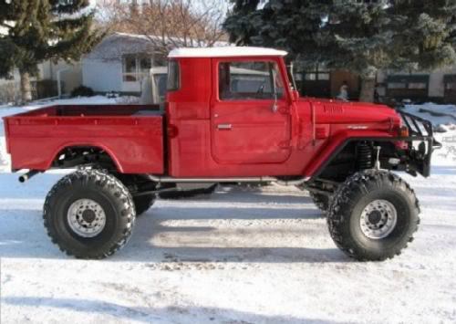

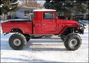

    A distância entre-eixos dos carros (WHEELBASE) é sempre calculada por um rigoroso projeto de Engenharia. Carros com distância entre-eixos muito longas são muito estáveis nas retas, mas são menos manobráveis. Carros do entre-eixos muito curtas são bastante manobráveis, porém ficam instáveis nas retas, acima de 50 Km/h.
    É (era) possível pegar um Fusca e transformá-lo num Buggy, encurtando-se a extre-eixo original de 2,40 m para 2,10 a 2,20 m. Como era encurtado entre 20 e 30 cm este tipo de carro suportava a alteração. E assim o Buggy tornava-se muito manobrável, dava show em dunas, na lama, mas perdia um pouco da estabilidade em alta velocidade. Mas raramente um Buggy roda acima de 100 Km/h. Anos atrás tive uma Gaiola Cronos-Crotalus que foi montada com mecânica Fusca e com apenas 1,80 m de distância entre-eixos. Foi encurtada 60 cm! Um exagero! Acima de 50 a 60 Km/h a Gaiola ficava extremamente instável nas retas e muito insegura. Em compensação o que faltava de estabilidade sobrava para manobrar e nas trilhas era uma maravilha. Detestei a Cronos, acabei me desfazendo dela e depois montei um Buggy com 2,18 m de entre-eixos. Com ele posso ir acima de 100 Km/h sem nenhum tipo de instabilidade.
    Conclusão: Se quiser encurtar o chassis precisa verificar se vai precisar alterar a distância entre-eixos. A meu ver esta não deve ficar mais curta que o Jipe Toyota Band chassi curto (2,285 metros). Se ficar mais curto correrá o risco de ficar instável nas retas, acima de 50 a 60 Km/h.

    100% certo. O Jipão Band curto tinha distância entre-eixos de 2,255 metros e o Jipão Band longo tinha distância entre-eixos de 2,755 metros. Mas se a distância entre-eixos for encurtada para menos de 2,255 metros provavelmente o Jipe ficará problemático.
