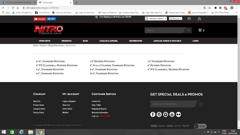

    Boa noite pessoal,estou em duvida sobre o diff dianteiro da toyota bandeirante,sei que as mais novas já vem com freio a disco,porém é só isso que muda?
    E qual coroa e pinhão elas usam na foto a abaixo -89975256_218709376167922_4510959384544673792_o.jpg
