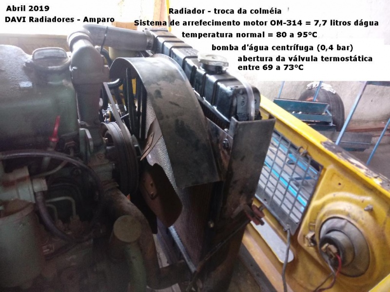

    Mourão, precisei trocar a colméia do radiador do meu ONÇA, pois estava vazando. Veja como ficou (7,7 litros).
