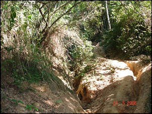

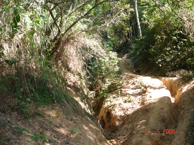

    carliiito ... as erosões estao fundas lá hein .... que pedaço é esse inicio meio ou fim ?

    desculpem-me porque sei que este espaço é para discutir o assunto de consumo mas não vou resisitir e vou colocar outra foto
    1 abc[/img]
    Exatamente.
    blz jom
    esta erosao é na primeira curva
    1 abc
