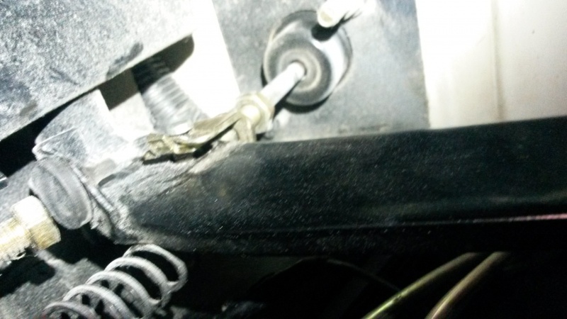

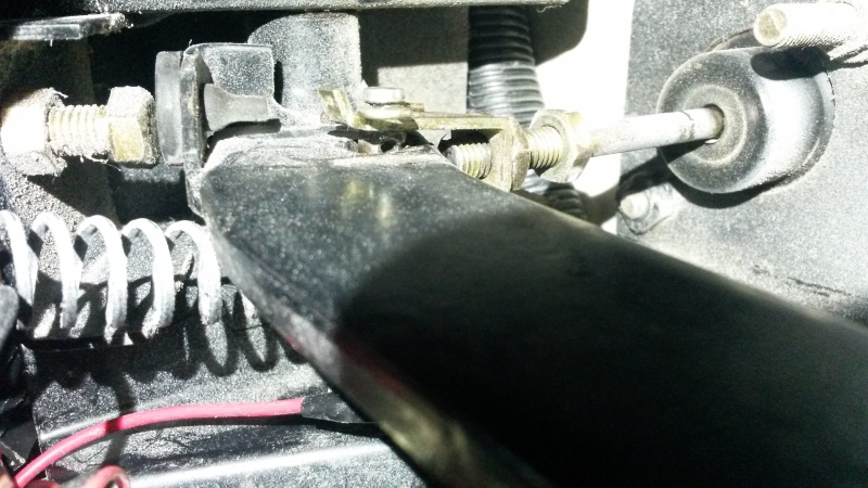

    Sera que alguns Toyoteiros poderiam me ajudar, a Reforma foi feita mas apos o latoeiro entregar a band, surgiram algumas duvidas por exemplo o que seria esse furo acima do pedal do acelerador ? nao tem nada passando nele, sera que o latoeiro esqueceu de algo ? Onde consigo Pecas Toyota Bandeirante ?-20180918_200917.jpg
    Outra duvida seria a mora do pedal da embreagem esta no lugar certo, me parece que a mola esta "Roçando" no pedal, nao seria para outro lado ( o pino onde esta a mola tem um furo do outro lado) Onde consigo Pecas Toyota Bandeirante ?-20180918_203147.jpgOnde consigo Pecas Toyota Bandeirante ?-20180918_203216.jpgOnde consigo Pecas Toyota Bandeirante ?-20180918_203316.jpg
