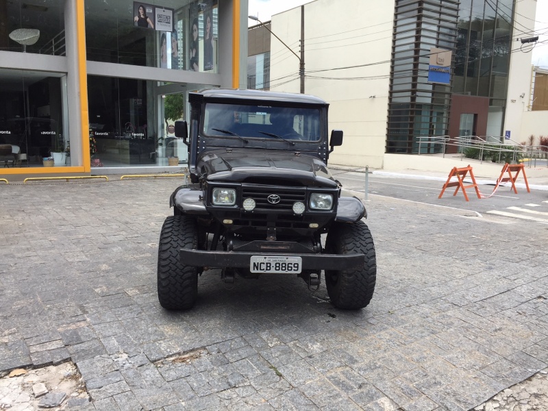

    Olá amigos, depois de quase 20 anos fora do universo offroad estou de volta com a Band 1988 abaixo e já vou começar a incomodar os amigos aqui do fórum.
    Preciso trocar o sensor de pressão do óleo mas só estou achando no mercado o da motor OM364 (709). Queria saber se serve para o motor OM314 da minha Band.
    Caso não sirva vocês tem algum indicação de onde posso achar pois aqui em Guarulhos não estou achando.
    Obrigado a todos.

    Show de band Jorge e bem vindo ao mundo 4x4 diesel. Acho que a rosca é a mesma, a diferença é que o do motor 364 é duplo, vc pode usar para o manômetro e para uma lâmpada espia, o que é bem mais útil que o manômetro, pois quase ninguém presta atenção, só notando que a pressão desceu quando o motor quase trancar. Com a lâmpada é bem mais prático.

    Valeu Sergio, obrigado pela ajuda.
    Mas sera que não tem diferença na pressão do óleo entre um motor e outro já que o 364 tem mais cavalos do que o 314??

    Acho que não jorge, poiso 314 p 364 da band é só 5 cv a mais, é praticamente o mesmo motor, mas da uma confirmada com um mecânico de caminhão mercedes. Mas se a lâmpada funcionar corretamente, é anos luz a frente do que o relógio da pressão de óleo das bands.
