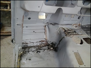

    Quando fiz a reforma do Imortal, a manta parecia intacta, mas quando jateou o caixote, havia muita corrosão por baixo da manta.
    Recomendo tirá-la.
    Veja como estava quando voltou do jateamento

    Hum, vou dar uma olhada na minha, não sei se tem essa manta aí ou aquele que chamam de "bate pedra".
    Recomendo tirá-la.
    Manta asfáltica original na Toyota bandeirante-455673d1395410210-imortal-band-curta-93-2014-03-21-09.09.32.jpg

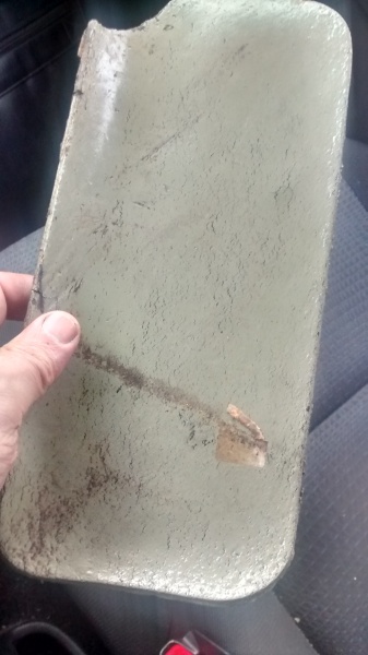

    Removida a manta, algumas saíram inteiras para ver como estavam bem fixada rsrs

    É o que disse, parece um pedaço de eucatex ressecado kkk
    Citação Postado originalmente por AndreyPrevidelli Ver Post
