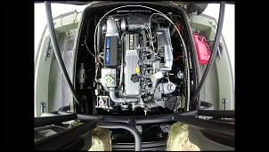

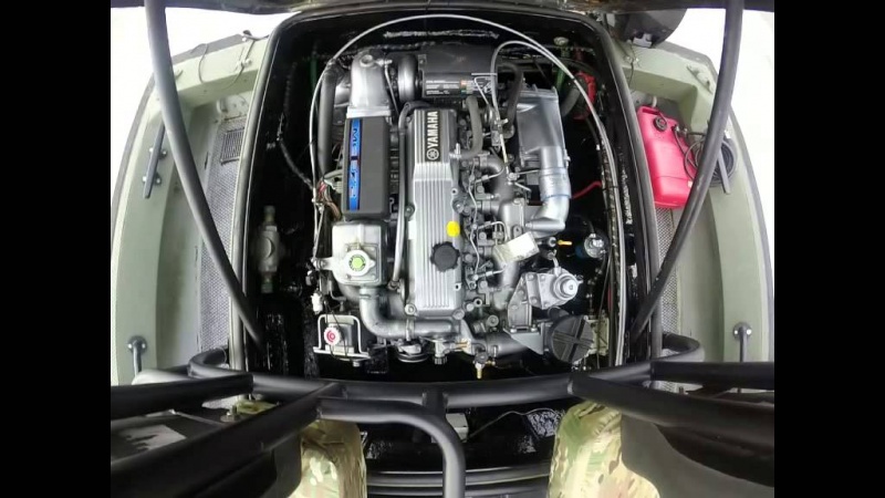

    Citação Postado originalmente por Adrianwdr Ver Post
    Qual a referencia desse motor da Yamaha ?
