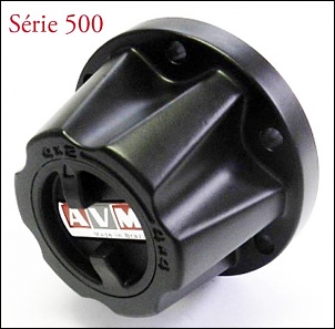

    Prezados amigos.
    Chegou a hora de trocar a roda livre do meu Bandeirante '89, que no ano que vem fará 30 anos de fabricação. Uma está vazando óleo, com a carcaça rachada e colada, vários Allen estão espanados… acho que não vale a pena tentar concertar.
    Gostaria de saber dos amigos, se alguém pode me aconselhar na melhor compra. De cara a primeira dúvida é entre os modelos Manuais AVM Série 400 (o que tenho no carro) ou a Série 500 que parece ser mais simples e mais barata (e menos robusta?). Não quero comprar o modelo Automático, a não ser que haja uma razão muito boa.
    Agradeço também se alguém tiver alguma dica de lugar com preço bom, pois tenho visto uma variação grande na internet (se bem que só comecei a pesquisa hoje).
    Abraço cordial a todos e um bom feriado.
    Chico Bicalho
    Miniaturas de Anexos Miniaturas de Anexos Roda Livre Manual AVM-serie-400.jpg   Roda Livre Manual AVM-serie-500.jpg

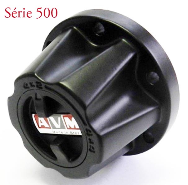

    Pelo que eu li sim e se aguentou na minha band acredito que seja meio forte hehehe. Quando tinha RL na band pick up, modelo do segunda foto quebrei uma das RL. E esse modelo, com o centro da RL na cor vermelha, fica show instaladas na band.

    Não sei se é vantagem uma roda livre que quebre para evitar danos a outras partes, inclusive porque o semi eixo e diferencial são infinitamente mais fortes que a RL, e se você perde a tração no meio do perrengue porque uma roda livre de segunda quebra pode ser um baita problema. Eu sempre acredito que entre um elemento mecânico resistente ou fraco eu escolho o primeiro sem titubear.
    Usuário Avatar de Lambreta
    08/08/2016
    27
    Uso linha 500.
    A questão é onde está o fusível.
    Melhor o semi quebrar depois da RL.
    Não confunda fusível com ponto fraco: se a RL estiver a 1% a menos da fadiga do eixo, ela é o fusível, nem por isso é fraca.
    E se quebrou é pq algo errado foi feito.
    Há uns 3 sábados numa trilha da turma um marruá quebrou o semi... RL de ferro fundido inteira. Se fosse de duralumínio (duro pra caramba isso) talvez o prejuízo fosse menor.
    Que um sistema mais robusto é sempre melhor não há dúvida. Agora quando você escolhe o componente forte automaticamente está escolhendo o fraco também. Se todo o conjunto eleva, Ok. Se só uma parte eleva, a outra paga.
    Mas todo sistema precisa de um fusível senão f.. onde não pode.
    Baseado nisso é difícil eu pensar que é melhor um diferencial ou semi quebrar ao invés da RL.
    Pq se quebra tanto com troller chipado com 33 Mud agressivo? Fusível foi pro diferencial...

    Agora eu entendi Lambreta, achei que você usava um modelo de fundo de quintal paraguaio. A série 500 da AVM é excelente, inclusive vinha de fábrica nos modelos Bandeirante a partir de uma certa data (alguém sabe?). Se você tivesse mencionado que era da Série 500 AVM teria entendido o que você quer dizer como 'fusível'.

    francisco,vai de serie 500,tenho na band numero 2-a 28 anos e ainda nao quebrou.diluindo o preço/ano sai barato demais.agora ter que trocar a bombinha do diesel-(aquela que vai um copinho embaixo) da band numero 1-depois de 36 anos nem acreditei,preciso fazer uma reclamacao pra toyota,como pode durar somente,rsrs 36 anos.
    band e forte demais.
