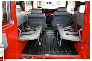

    Gostaria da ajuda dos mais experientes em Toyota Bandeirante (BJ40).
    Alguém conhece algum lugar onde eu possa encontrar no Brasil os bancos traseiros laterais rebatíveis para a Toyota Bandeirante, ma mesma forma que é usada no exterior (modelo series BJ40, BJ42, FJ40, etc).
    A título de informação voce pode pesquisar no Google como: "jump seats bj42".
    Os bancos podem ser originais ou feitos sob encomenda. São para serem uso numa Toyota Bandeirante ano 82, chassi curto, capota de aço.
    Outra dúvida que tenho é se haveria algum problema de eu colocar esses bancos numa Toyota Bandeirante (digo modelo fabricado no Brasil) em relação a documentação? Eu poderia aumentar a capacidade de número de passageiros do veiculo?
    Estou anexando uma foto do modelo de bancos que me refiro.
    Qualquer informação será muito bem vinda.
    Já agradeço.

    Estou pensando em adaptar na minha os bancos laterais usados em ônibus para cadeirantes ,eles ficam sempre rebatidos e não ocupam muito espaço quando rebatidos.

    De fato trata-se de uma ideia interessante a sua. Sugiro apenas você verificar junto ao Detran se não haverá algum problema sua adaptação em relação à documentação quanto a capacidade de passageiros.

    "Desde 29/09/2008 está em vigor a Resolução 292 do CONTRAN, que trata de modificações permitidas nas características originais dos veículos comuns, de passageiros.
    Primeiramente, antes de se efetuar qualquer alteração nas características originais, é necessário requerer autorização no Detran para que se possa fazer a alteração, como preconiza o artigo 98 do CTB:
    Art. 98. Nenhum proprietário ou responsável poderá, sem prévia autorização da autoridade competente, fazer ou ordenar que sejam feitas no veículo modificações de suas características de fábrica.
    Após feita a modificação, será necessária a emissão de novo Certificado de Segurança Veicular (CSV), que é expedido por entidades credenciadas pelo INMETRO e DENATRAN, como previsto no artigo 106 do CTB:Art. 106. No caso de fabricação artesanal ou de modificação de veículo ou, ainda, quando ocorrer substituição de equipamento de segurança especificado pelo fabricante, será exigido, para licenciamento e registro, certificado de segurança expedido por instituição técnica credenciada por órgão ou entidade de metrologia legal, conforme norma elaborada pelo CONTRAN.
    Para regularização da alteração, também serão exigidos o CAT – Certificado de Adequação à Legislação de Trânsito da peça e respectiva Nota Fiscal de compra."
    (Obs:Texto extraído do 1° link abaixo anexo.)
    Resolucoes : Legalize Seu Veiculo
    http://celepar7.pr.gov.br/mtm/legislacao/resolucoes/resolucao025.htm
    ALTERACAO DE CARACTERISTICA | Sivic
    Abraço a todos.

    Desisto !É muita burocracia para tão pouco .Obrigado pela dica Xibiu

    Eu troquei o banco traseiro inteiriço por bancos rebatíveis... Tentei achar alguém que me fizesse esses bancos laterais tal qual tu postaste na foto, mas acabei me convencendo de que viajar de lado seria meio ruim, sem falar na encheção de saco que seriam as instalações dos cintos de segurança. Assim, me inspirei nos bancos reclináveis das Land Rovers... O resultado foi esse (que tem me ajudado muuuuuito quando preciso carregar coisas):
    http://www.4x4brasil.com.br/forum/to...irante-10.html (Bancos para Bandeirante)
