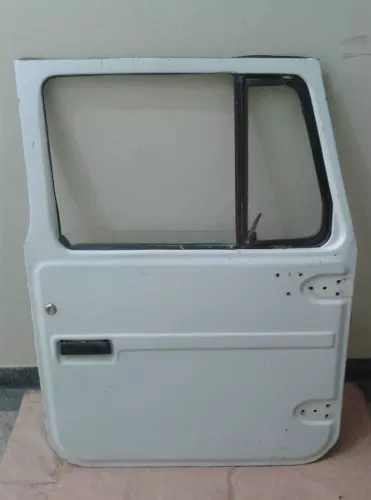

    Saudações a todos,
    alguém pode me ajudar com a porta da minha Band/81.
    Por que não tem forro como as outras ? é tudo de aço.
    É da band/81 mesmo ?
    Por favor, quem conhece poste para me ajudar.

    O Toyota Bandeirante com teto de aço teve 3 modelo de portas.
    Com forração só as mais modernas - a partir de 85.

    Grande Hercilio.neto,muito grato.
    Para retirar o quebra-vento é igual em todas as portas ?
    Deve retirar o suporte do vidro também ?
    A borracha do quebra vento serve em todas ?
    12/07/2008
    64
    4,688
    Agradecimentos: 43
    Não.
    As portas tem o mesmo formato em relação ao batente, por isso podem ser substituidas, mas são completamente diferentes.
    Vidros, mecanismo, borrachas, canaletas, pestanas, quebra-vento, trincos, cilindro de chave, maçanetas, tudo diferente.

    Esse é modelo da sua Band.
    Esse é o modelo a partir de 85
    Embora os sistemas de maçanetas sejam bem diferentes, os modelos são intercambiáveis.
    Você encontra para comprar em fibra.
