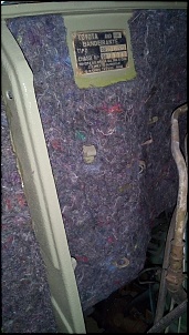

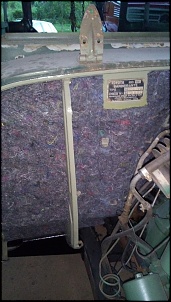

    Mais fotos
  • #40
    22/04/2012
    santa rosa/RS
    28
    Agora vai..
    Miniaturas de Anexos Miniaturas de Anexos Eterna reforma-img_20171213_203437.jpg   Eterna reforma-img_20171213_203448.jpg   Eterna reforma-img_20171213_203458.jpg

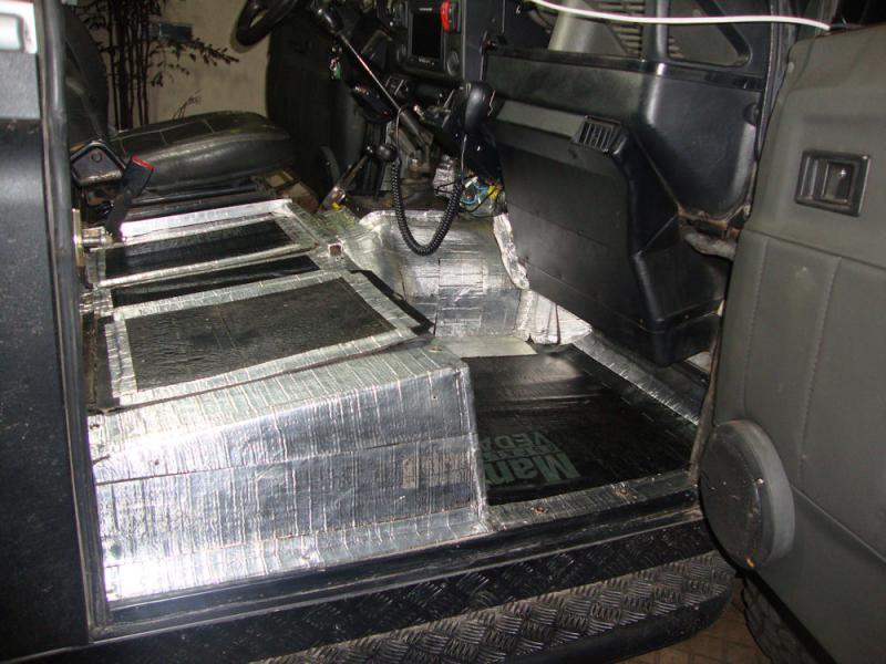

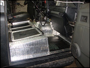

    Sem querer colocar terra mas dependendo do uso ,como o cajulus comentou, se pegar água por atravessar alagados ou dar infiltração na borracha do vidro passará semanas cheirando cachorro molhado e ajudando a enferrujar mais cedo, emborrachado ainda se fizer um trinco nele após alguns anos e entrar a água ficará húmico para sempre por não ter para onde evaporar.
    Vejo o pessoal preferir manta asfáltica aluminizada por não chupar água, ser impermeabilizante e também fazer proteção acústica.
    Eterna reforma-341705-isolamento-da-cabine-defender90-poeira-calor-agua-barulho-diy-manta-asfaltica-dsc03837.jpg
    Se for usar quase sempre para trajetos secos e a borracha do vidro for bem vedada não terá problema com a manta atual.

    santa rosa/RS
    28
    Citação Postado originalmente por Cajulus Ver Post
    Não seria melhor colar essa forração "tipo cobertor", depois da pintura? Outra coisa, caso molhando, não seria um foco de corrosão?
    Caju
    Caju, esta forracao coloquei apos pintar, estas pecas foram tratadas com wash prime, prime e tinta por cima. Coloquei do lado de fora, que encosta no motor, como vem nos veiculos novos. Agora para nao encharcar de agua, passei emborrachamento na forracao ( com pincel para penetrar fundo) e por cima do emborrachamento vou pintar novamente. Pela parte pronta ficou bem impermeabilizado e com o calor do motor seca rapido.
    por dentro do veiculo nao vou por nada, somente os tapetes soltos.
    mas valeu a dica...obrigado
