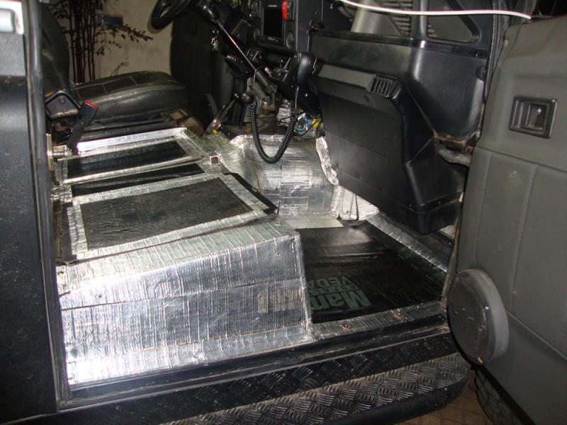

Essa semana vou colocar um feltro na parede do cofre do motor/interna e depois passar emborrachamento e pintar de novo....acredito que deva diminuir o calor e o ruido dentro da cabine
Ha sim... Alem de usar o verde jureia, vou fazer o teto de marfim nobre....mexido no tom para ficar mais suave e com um leve nuance de verde....kkkkk....assim que pintar posto fotos
Mais fotos
Agora vai..
Sem querer colocar terra mas dependendo do uso ,como o cajulus comentou, se pegar água por atravessar alagados ou dar infiltração na borracha do vidro passará semanas cheirando cachorro molhado e ajudando a enferrujar mais cedo, emborrachado ainda se fizer um trinco nele após alguns anos e entrar a água ficará húmico para sempre por não ter para onde evaporar.
Vejo o pessoal preferir manta asfáltica aluminizada por não chupar água, ser impermeabilizante e também fazer proteção acústica.
Anexo 554549
Se for usar quase sempre para trajetos secos e a borracha do vidro for bem vedada não terá problema com a manta atual.
Caju, esta forracao coloquei apos pintar, estas pecas foram tratadas com wash prime, prime e tinta por cima. Coloquei do lado de fora, que encosta no motor, como vem nos veiculos novos. Agora para nao encharcar de agua, passei emborrachamento na forracao ( com pincel para penetrar fundo) e por cima do emborrachamento vou pintar novamente. Pela parte pronta ficou bem impermeabilizado e com o calor do motor seca rapido.
por dentro do veiculo nao vou por nada, somente os tapetes soltos.
mas valeu a dica...obrigado
Tranquilo parceiro
Esse emborrachamento tu passarás por fora!? É possível colocar esse cobertor na parede do motor, sem retirar o motor? Para reduzir a passagem do calor e ruido?
Caju
Caju, este emborrachamento vai apos o feltro, por cima dele(ajuda a impermeabilizar, nao propaga fogo, e endurece o feltro dando forma para ele, dai ajuda a fixar) Aqui os estofadores fazem este servico sem retirar o motor, so da um pouco mais de servico, mas fica bom para o calor e barulho. Eu coloquei tambem por baixo na tampa do meio dos pes(nao sei o nome dela) por cima da caixa, mas ai fixei com cola e com ferro para nao ter perigo de cair. Abraco
