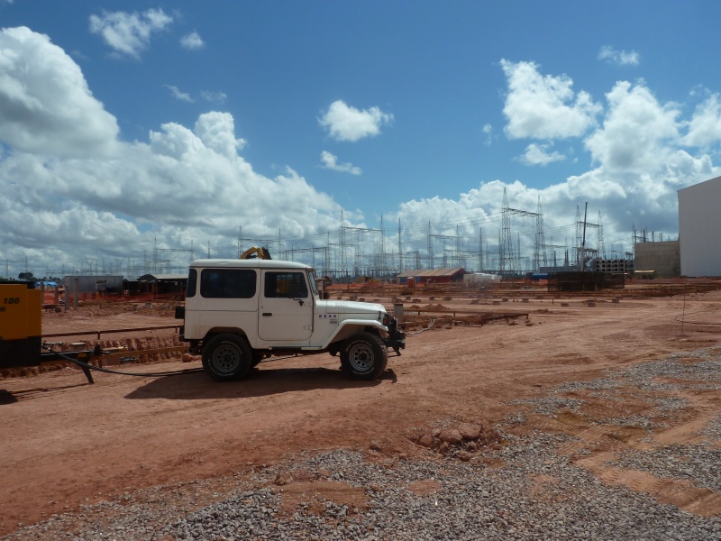

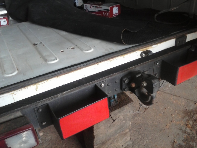

    Anexo 541622Anexo 541623, eu puxo esse compressor de 2 toneladas, ando a no máximo 70 pq não tem freio inercial 9 at eparei de fazer isso e muito perigoso), mas com certeza da pra andar a 90 km/h se tiver freio inercial... uso esse engate militar mas existe um modelo da avm com bola...
    mas veja bem, manutenção de Toyota e ate barato porem tem muito mecânico malandro por ai e uma toyota revisada e confiavel vai te custar entre 40 e 50 mil... f1000 e o veiculo a diesel disparado mais barato de se manter ainda mais que a sua você já conhece, se fosse voce investiria num jogo de pneus bfgoodrich all terain pelo menos na traseira e investiria num bloquei de diferencia eaton (gasta uns R$5,000) certeza que isso ja resolveria seu problema com pouco investimento

    Essa é com certeza uma ótima referência. Que tem força eu já não tinha dúvidas. É só olhar os vídeos no youtube delas arrastando caminhões muito mais pesados do que isso. Mas não tinha a referência de uso como rebocador na estrada.
    Quanto à F1000, infelizmente não dá para ficar com ela. Precisaria trocar o câmbio de 4M por um Clark de 5m, o diferencial e os "periféricos" que sempre são trocados nessas adaptações. Essa brincadeira, somada a alguns detalhes de lataria que gostaria de fazer, ficaria uma fortuna. E continuaria com um veículo que "mijou na roda" fica atolado. Caminhonetes 4x2 são para asfalto e ponto final, mesmo com os bons pneus que ela tem hoje (Kumho 31x10.5x15 Road Venture 70/30). Como as cavalgadas que participo são sempre em áreas rurais, fico rezando para não cair um chuvisco... Rsrs!
