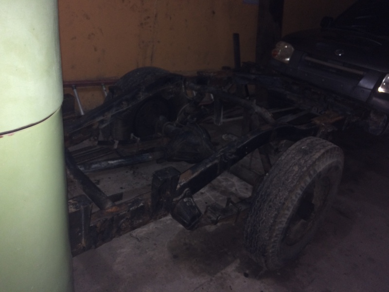

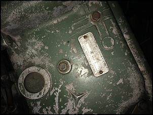

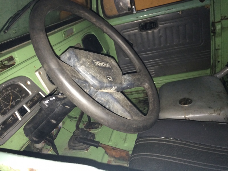

    Estou reformando ela por que ela foi do meu pai então, então quero ela para viajar, ou só para lazer. Reformando minha Toyota bandeirante 1972-img_5549.jpgReformando minha Toyota bandeirante 1972-img_5543.jpgReformando minha Toyota bandeirante 1972-img_5543.jpgReformando minha Toyota bandeirante 1972-img_5547.jpgReformando minha Toyota bandeirante 1972-img_5544.jpgReformando minha Toyota bandeirante 1972-img_5544.jpg

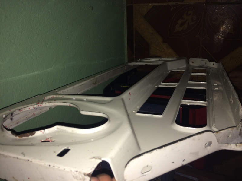

    Segunda feira ela vai para oficina fazer alguns reparo na lataria e pintura na cabine toda .. Reformando minha Toyota bandeirante 1972-img_5548.jpgpato

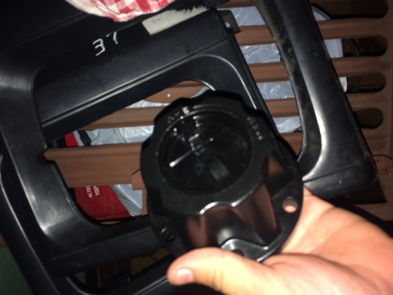

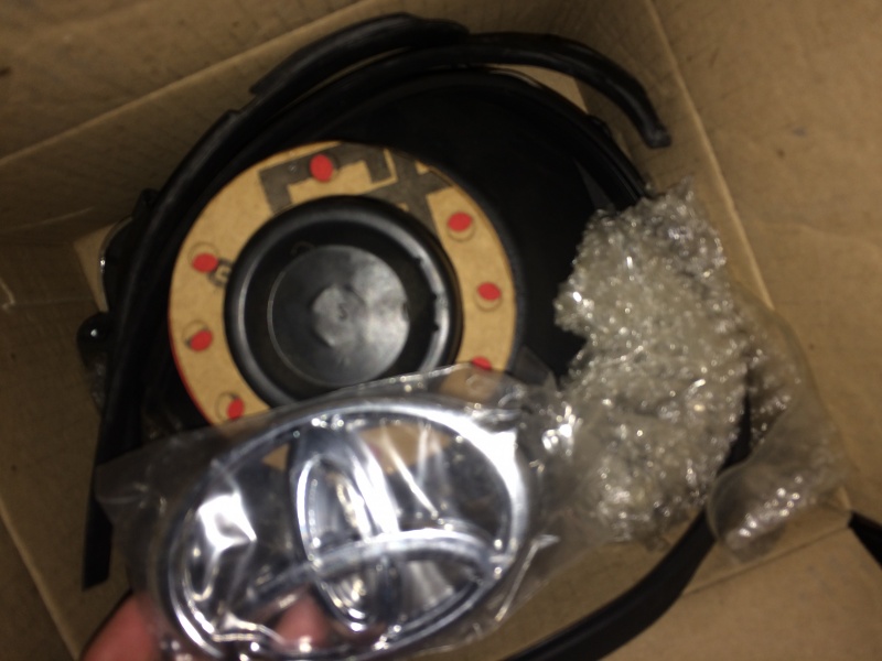

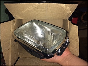

    Reformando minha Toyota bandeirante 1972-img_5551.jpgReformando minha Toyota bandeirante 1972-img_5552.jpgReformando minha Toyota bandeirante 1972-img_5554.jpgReformando minha Toyota bandeirante 1972-img_5555.jpg Algumas peças que chegaram hoje, mas quero reformar ela por completa, toda original... ela é de 1972 mas a frente dela estou botando a grade mas atual da Toyota bandeirante

    joseneto,
    Um veículo com 44 pode ter sido mexido, atualizado, peças substituídas, etc.
    É o caso da sua Band.
    Muitas peças foram substituídas, inclusive o motor e câmbio.
    Se tudo foi feito com as devidas verificações de procedência, as mudanças foram muito vantajosas.
    O OM314S foi lançado no final dos anos 80 (equipou o caminhão MB 708) e em relação ao motor original de 72, tem como principal vantagem a bomba de vácuo, que permitiu instalar o servo freio.
    O câmbio foi trocado por um sicronizado com reduzida. O eixo traseiro também foi trocado por um flutuante com bola deslocada.
    Na cabine percebe-se que foram trocadas as portas, o volante e possivelmente o caixote todo (o painel e o torpedo não são da Band 72).
    Enfim, ou foi feita uma atualização radical ou foi montada uma Band 88 no chassi de uma Band 72.
    O fato é que você tem na mão uma bela Band.
    De imediato, providencie freios a disco na dianteira (pelas fotos não deu pra concluir se já tem).
    Boa sorte na reforma. Se precisar de algo, estamos a disposição.
