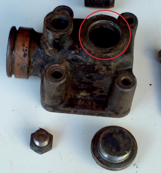

    Se puder, posta uma foto da saída da reduzida para o cardan dianteiro, pois é nessa lateral que deveria estar instalado o interruptor, ou deve ter um tampão ali, pois o buraco p esse fim deve ter uns 2,5cm de largura.
    Olá Sérgio,
    Segue uma foto de quando fiz manutenção do local da instalação do interruptor. No meu caso tem um bujão tampando.

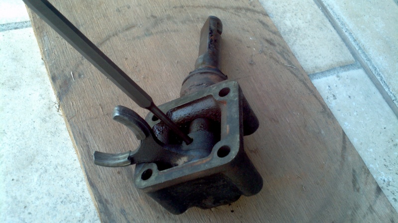

    É ali mesmo que vai Marcos, nunca tinha visto esse tampão. Só tem que ver se o eixo acionador tem o entalhe p acionar o interruptor, que é a esfera da ponta.

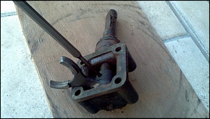

    Nesse caso então Sérgio não vai dar certo, pois esse tampão (bujão)maior serve apenas para acessar o pino elástico que trava o garfo. Os dois entalhes do eixo vão fazer o travamento do eixo pela esfera do bujão menor ao lado. Dessa maneira, faria mais sentido se o interruptor fosse instalado no bujão menor, pois sua esfera faria dupla função: de chave e de trava do eixo acionador.
    Valeu a ajuda Sérgio.
    Um grande abraço.

    Marcos, já que sua band não tem a indicação no painel e nem o interruptor, uma solução bem mais em conta(acho que uns R$ 15 Reais) seria instalar uma lâmpada vermelha no painel central(tipo acima do estrangulador), já ligando um dos fios no positivo pós chave, e, colocar uma pequena chapa metálica presa em um dos parafusos do acionador(foto acima), em forma de C, com um interruptor na parte de trás da alavanca de acionamento do 4x4, ligado no negativo, sendo que do outro lado plug do interruptor sai um fio que vai fazer o negativo da lâmpada do painel. Toda vez que acionar o 4x4, a alavanca vai para frente no interruptor e este manda uma corrente negativa para a lâmpada, fazendo-a acender.
    É bom saber que a tração está ligada ou desligada, para evitar usar todo o sistema sem necessidade(rodas livres desligadas).

    Marcos, a foto que me referi era a própria sua, (acima daquele meu post), para colocar, em um dos parafusos uma espécie de C para parafusar o interruptor citado abaixo, antes da alavanca de acionamento.
